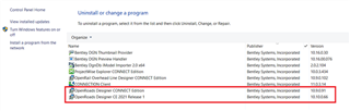

Kann ich zwei verschiedene Versionen von OpenRoads Designer auf demselben Rechner installieren?
Antwort:
Nebeneinanderliegende Installationen: Ab der Version 10.10 (2021 R1) können Benutzer nun mehrere Versionen von OpenRoads Designer CE auf demselben Rechner installieren.
Nebeneinander-Installationen gelten nur für Hauptversionen (d.h. 10.10, 10.09 usw.). Wenn ein Benutzer versucht, eine Aktualisierung von der Hauptversion zu installieren, wird die Hauptversion wie in der Vergangenheit aktualisiert.
Install directories are versioned by release numbering, the same is true for WorkSpace data under /ProgramData and preferences.
Hinweis: OpenRoads Designer CE wird nicht versuchen, Voreinstellungen zwischen Versionen zu kopieren oder zu verwalten. Da die Konfigurationsordner für jede Hauptversion einzigartig sind, müssen Sie möglicherweise Konfigurationen in die neueren Versionen kopieren, wenn diese installiert werden.
Zum Beispiel kann ein Benutzer bei der Installation der Hauptversion 10.10.XX.XX frühere Hauptversionen wie 10.08.01.33 oder 10.09.00.91 und zukünftige Hauptversionen wie 10.11.00.XX, 10.12.00.XX usw. installieren.
