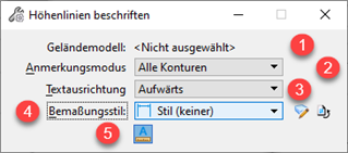

Höhenlinien beschriften
1... Auswahl des zu beschriftenden Geländemodells
2... alle oder nur die Haupthöhenlinien beschriften
3... Textausrichtung
4... Bemaßungsstil auswählen (verfügbar in dgn oder dgnlib)
5... Anmerkungsskalierung aktivieren

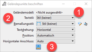

Geländepunkte beschriften
2... Bemaßungsstil oder Texttstil auswählen (verfügbar in dgn oder dgnlib)
3... Anmerkungsskalierung aktivieren
