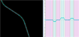

Folgende Aufgaben werden in dem Kurs behandelt:
- horizontale Regression aus referenzierten Punkten, horizontales Krümmungsband, Einzel-Elemente aus Krümmungsband automatisch erstellen, komplexes Element aus Teilstücken erstellen und Übergangsbögen hinzufügen
- Platzieren von 2 Regelprofilen, Hinzufügen einer Anknüpfung, um die Regelprofilplatzierung auf das Nebengleis zu erweitern,
- Erstellen von 2 Weichen, eines Nebengleises,
- Übertragen/ Projektion einer Gradiente auf das Nebengleis mit den Weichen,
- Erstellen einer Überhöhung für das Hauptgleis und Übertragung auf das Nebengleis,
- Platzieren von Schienen und Schwellen
