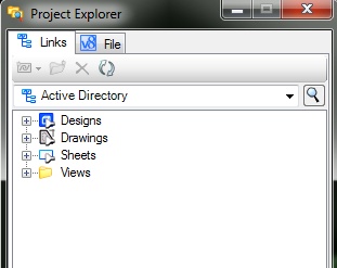

Zivileregisterkarten im Projekt-Explorer sind nicht vorhanden
Produkt(e):InRoads, MX, GEOPAK
Version(en):08.11.09+
Bereich: Basic Settings
Im Projekt-Explorer fehlen die zivilen Registerkarten (Civil Standards, Civil Model, Survey, etc.)

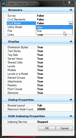

Lösung:

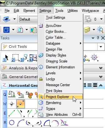

Gehen Sie im MicroStation-Menü auf Einstellungen > Projekt-Explorer (Settings > Project Explorer).
Ändern Sie in den Einstellungen des Projekt-Explorers die Werte für die zivilen Browser von "False" auf "True".
