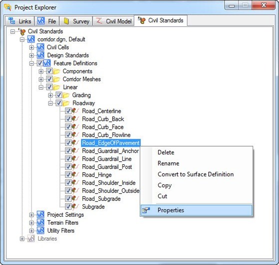

Höchstwahrscheinlich ist die Feature-Definition des bestimmten linearen Features, das nicht angezeigt wird, nicht korrekt für die Draufsicht eingestellt. Um dies zu überprüfen, öffnen Sie den Projekt-Explorer und gehen Sie auf die Registerkarte Zivilstandards. Gehen Sie von dort zu Feature-Definitionen und suchen Sie das bestimmte Feature, das nicht angezeigt wird. Markieren Sie das Element, klicken Sie mit der rechten Maustaste darauf, und wählen Sie Eigenschaften.

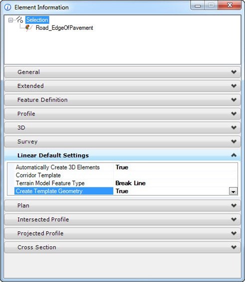

Daraufhin wird das Dialogfeld Elementinformationen wie abgebildet angezeigt.
Überprüfen Sie unter dem Abschnitt Lineare Standardeinstellungen die Einstellung Schablonengeometrie erstellen. Setzen Sie die Option auf True und schließen Sie das Dialogfeld Elementinformationen.
Sie müssen den Korridor neu bearbeiten. Dies können Sie mit dem Werkzeug Korridor bearbeiten tun.
