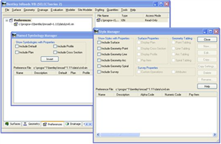

Wenn ich meine XIN-Datei öffne oder versuche eine Voreinstellung zu laden, kann ich keine meiner Voreinstellungen oder Stile sehen. Es ist, als ob die XIN-Datei leer wäre.

Microsoft liefert den Parser MSXML4.DLL in Windows 7 oder Windows 10 nicht mehr aus. Dieser Parser ist für das InRoads-Produkt erforderlich, um die XML-Informationen anzuzeigen. Da die Dateien also immer noch als Abhängigkeit für die ordnungsgemäße Funktion des InRoads-Programms erforderlich sind, müssen sie vom Benutzer heruntergeladen und installiert werden. Wenn die Dateien nicht auf dem Computer aus einer früheren Installation von InRoads vorhanden sind, kann dieses Problem auftreten. Dieses Problem tritt hauptsächlich bei Neuinstallationen des Produkts auf neuen Rechnern auf, die nicht über die MSXML4-Parser verfügen.
Problemlösung:
Laden Sie die Datei "msxml.msi" herunter und installieren Sie diese auf die folgende Weise:
Möglicherweise müssen Sie die DLL-Dateien registrieren, aber in den meisten Fällen war dies nicht erforderlich. In der Regel genügt es, die Installation auszuführen, um das Problem zu beheben.
