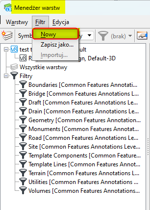

Aby to zrobić można użyć opcji stworzenia filtra tylko dla używanych warstw.
Nalezy przejść do Menedżera warstw, wybrać Filtr > Nowy:

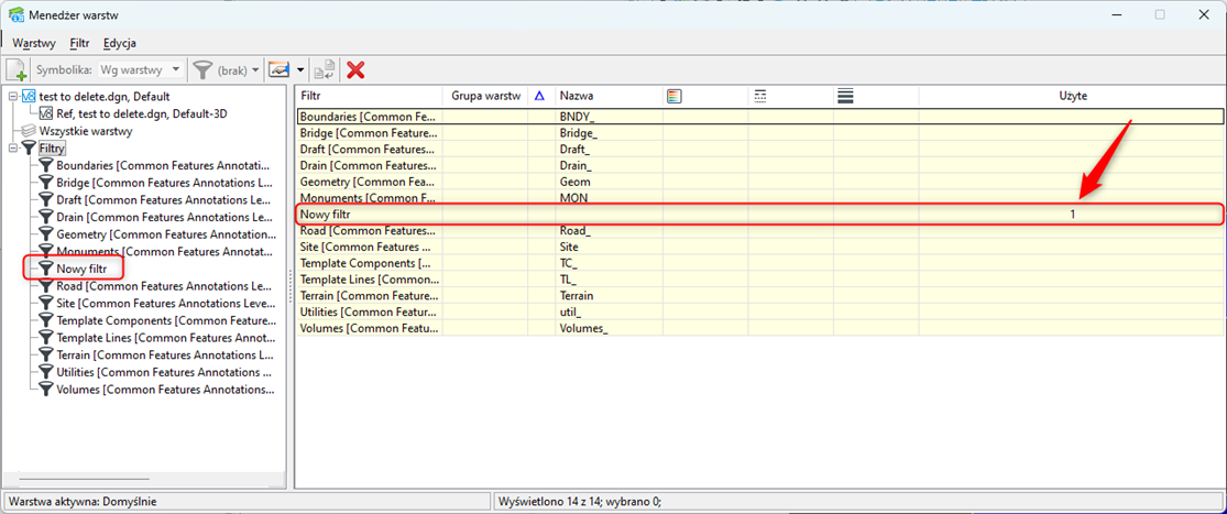

oraz dla naszego nowego filtru wpisać w kolumnie "Użyte" wartość "1":

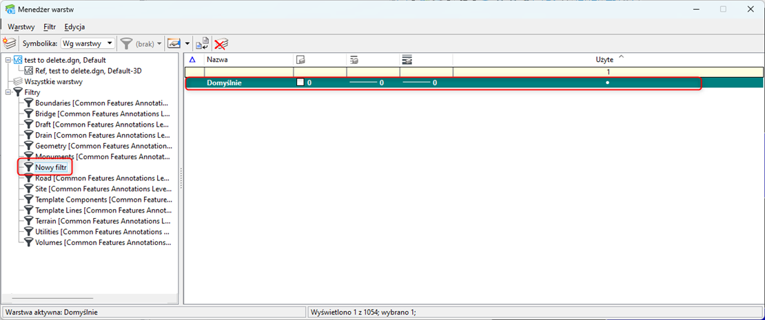

Teraz po wybraniu naszego nowego filtra zobaczymy tylko używane warstwy w pliku:
