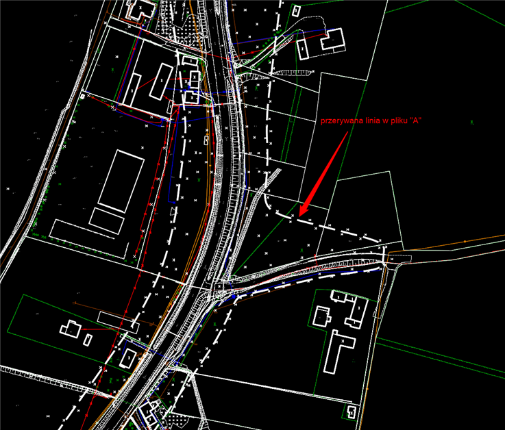

Kiedy otworzę mój plik "A" .dgn (lub .dwg) skala linii wyświetlana jest prawidłowo - linia jest przerywana. Kiedy natomiast dołączę ten plik jako odnośnik/referencja w nowym pliku "B", skala linii się zmienia i moja linia wygląda na ciągłą, a nie przerywaną:
Odpowiedź:
Skala linii się zmienia, ponieważ skala rysunku "A" różni się od skali rysunku w pliku "B", do którego plik "A" dołączony jest jako odniesienie. W poniższym przykładzie skala rysunku "A" wynosi 1:1 (skala modelu):

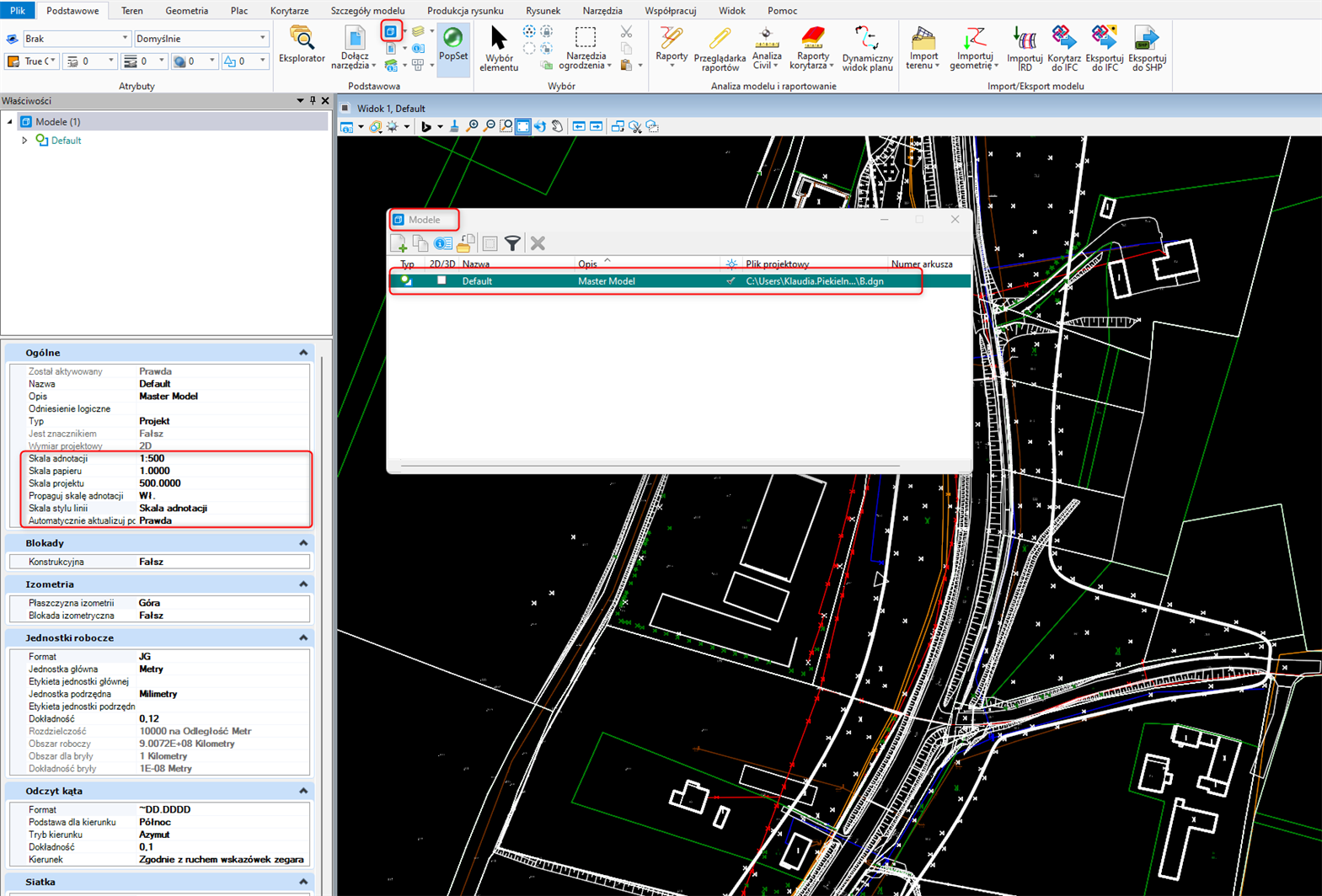

, a skala modelu w pliku "B" wynosi 1:500:

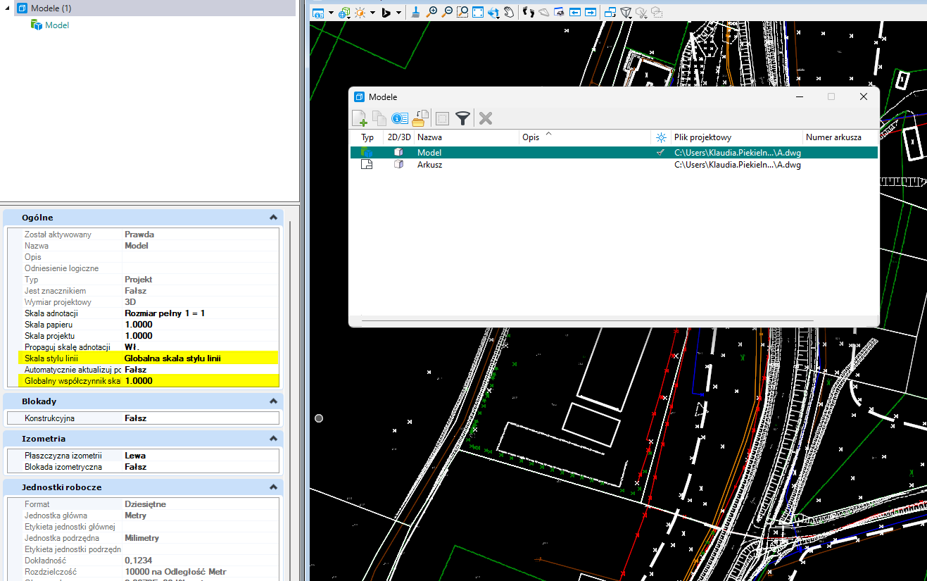

1. Zmiana "Global LineStyle Scale [Skala stylu linii]:
Można skorzystać z ustawienia Global LineStyle Scale [Globalna skala stylu linii]. Nasz plik "A" ma swoją globalną skalę = 1.0:
Jeśli dołączymy ten plik jako odniesienie do pliku "B":
1a. Możemy w opcjach Odniesienia zmienić Global LineStyle Scale [Globalna skala stylu linii] na Reference [Odniesienie]:
1b. Lub we właściwościach modelu w pliku "B" zmienić Line Style Scale [Skala stylu linii] na Global Line Style Scale [Globalna skala stylu linii]:

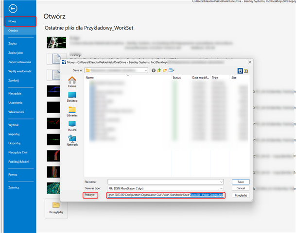

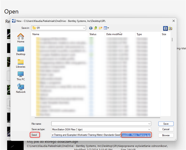

WSKAZÓWKA:  Jeżeli chcemy, aby takie ustawienie modelu (punkt 1b.) zostało zachowane dla wszystkich nowych plików .dgn, to można te zmiany wprowadzić w pliku Seed [Prototyp], z którego program korzysta tworząc nowy plik:

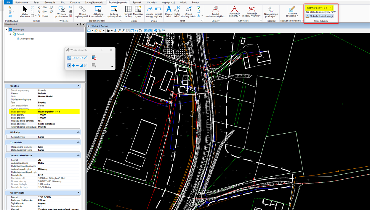

2. Zmiana skali w modelu:
Możemy zmienić skalę rysunku. Produkcja rysunku > Skale rysunku > zmiana z 1:500 na 1:1:

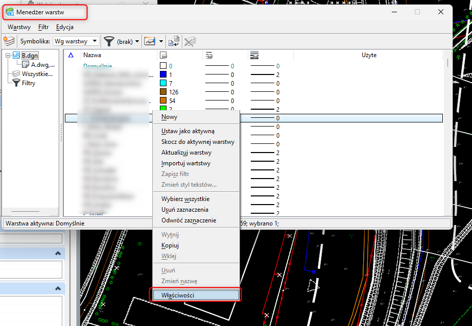

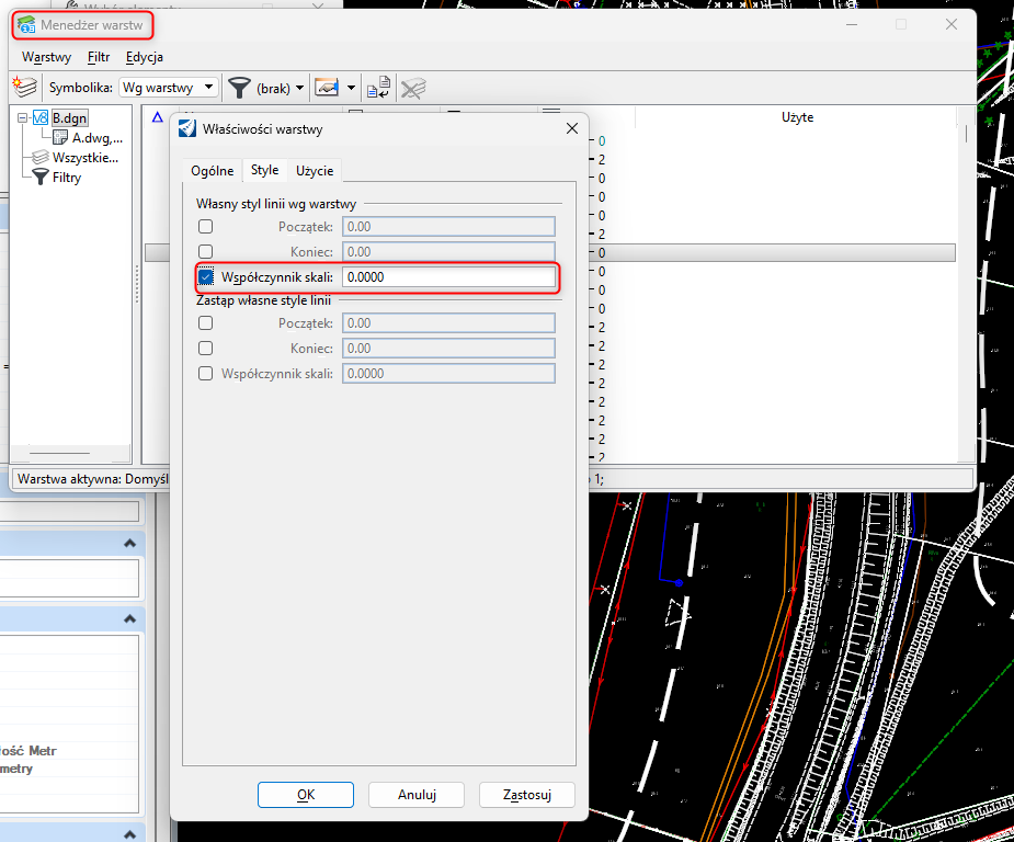

3. Zmiana skali linii w Level Manager [Menedżer warstw]:
Należy we właściwościach warstwy, na której znajduje się nasza linia zmienić jej skalę za pomocą współczynnika skali:
