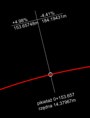

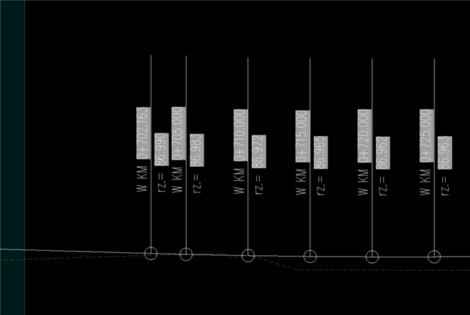

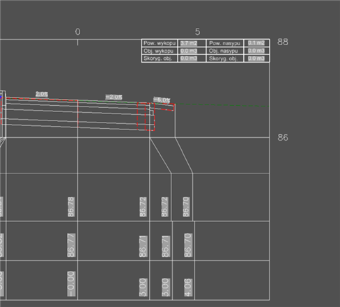

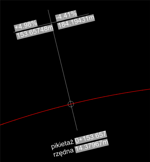

Moje bezbarwne/nieistniejące tło tekstu podświetla się jako szare w wersji OpenRoads/ Site/ Rail Designer 10.12. Podświetla się na szaro w modelu, natomiast jest drukowane prawidłowo. W wersjach poprzednich tło to nie było widoczne.

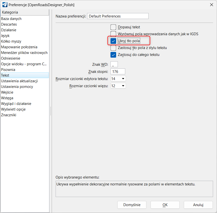

Dzieje się tak dlatego, że w wersji najnowszej usunięto opcję, która była włączona w wersjach poprzednich "Ukryj tło pola" (Plik > Ustawienia > Użytkownik > Preferencje > Tekst):

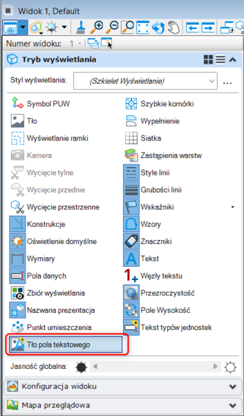

W wersji najnowszej dodano opcję wyłączenia tła w "Atrybutach widoków". Należy odznaczyć "Tło pola tekstowego":
