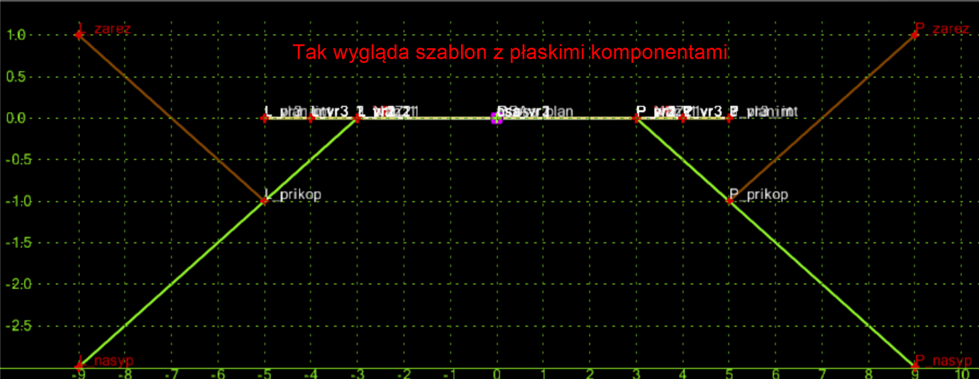

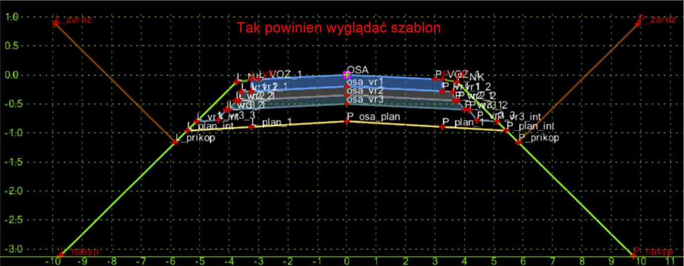

W szablonach normalnych  [Templates] mój szablon jest płaski, nie widać komponentów.
Rozwiązanie
Problem ten występuje czasem u osób, które dokonały pewnych zmian w ustawieniach regionalnych systemu windows:
Dzieje się tak dlatego, że szablony [Templates] zostały zaprogramowane dla kropki "." jako separatora dzisiętnego, a nie przecinka ",".
Czasem opcja z przecinkiem (jako separator dziesiętny - decimal symbol) działa, ale po zostawieniu komputera i programu włączonego na jakiś czas oraz po powrocie do projektu, może się zdarzyć, że przekroje zrobią się płaskie.

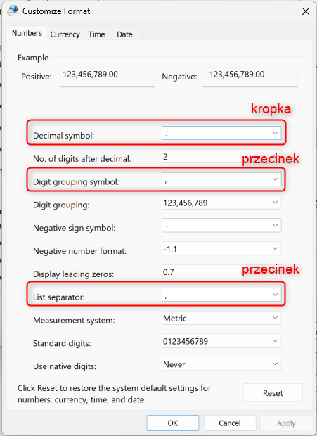

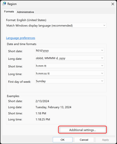

1. Zmiana ustawień regionalnych systemu windows
Proszę zmienić ustawienia regionalne na takie:

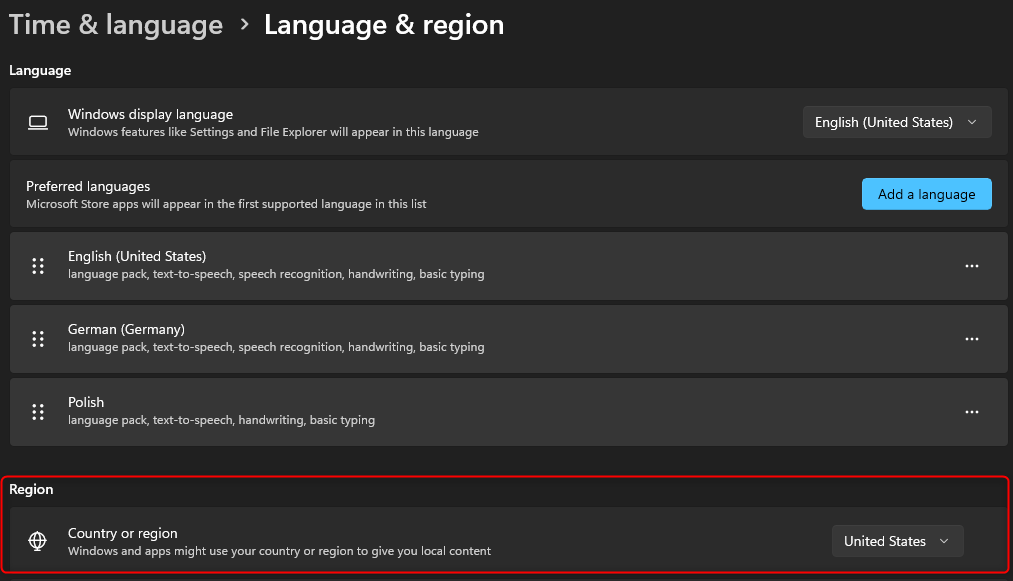

2. Zmiana regionu w ustawieniach systemu
Jeżeli opcja nr 1 nie zadziała, proszę zmienić tylko Region w ustawieniach windowsa na Unitet States i sprawdzić czy to pomoże:

2. U regionalnych ustawieniach windowsa, zmienić ustawienia separatora dziesiętnego ((decimal symbol) na przecinek "," . A "digit grouping symbol" jako kropka "."

4. Sprawdzić czy .itl wygląda dobrze, zapisać kopię tego .itl.

6. Zmienić separator na kropkę "." , tak jak na powyższym zrzucie ekranu oraz "digit grouping symbol" jako przecinek ",".
