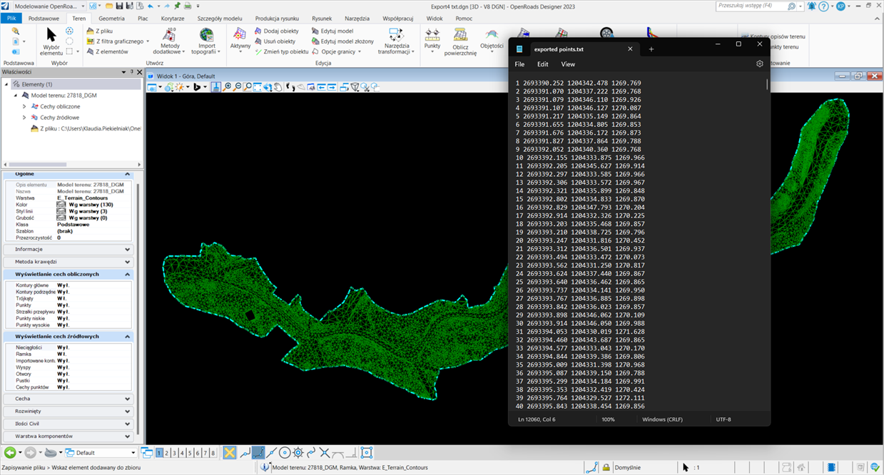

Czy mogę wyeksportować mój cyfrowy model terenu jako prosty plik .txt, w którym znajdę punkty terenu wraz z wartościami X, Y, Z?
Odpowiedź:
Tak. Na poniższym nagraniu pokazane zostały kroki jakie należy wykonać. Na początku nagrania pokazuję ile punktów posiada nasz teren w pliku .xml, aby na końcu sprawdzić poprawność eksportu do pliku .txt. W nagraniu użyłam funkcji "Rozbij element (Drop Element)" oraz "Eksportuj współrzędne (Export Coordinates)".
