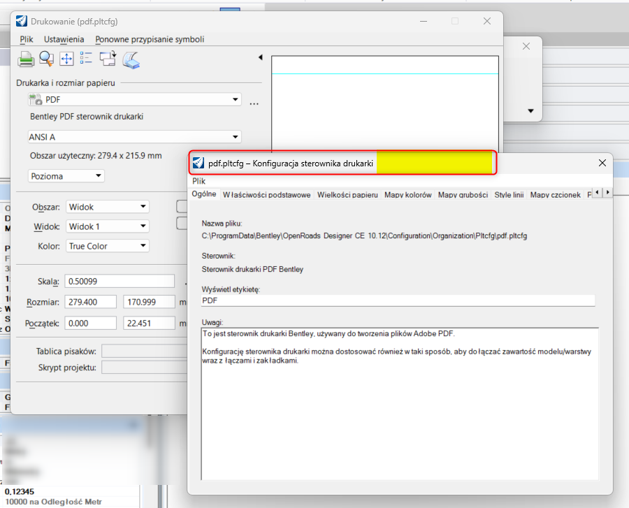

Dlaczego nie mogę edytować pliku konfiduracyjnego pdf.pltcfg? Plik otwiera się jako "tylko do odczytu" / "read only". Konfiguracja sterownika drukarki (tylko do odczytu):

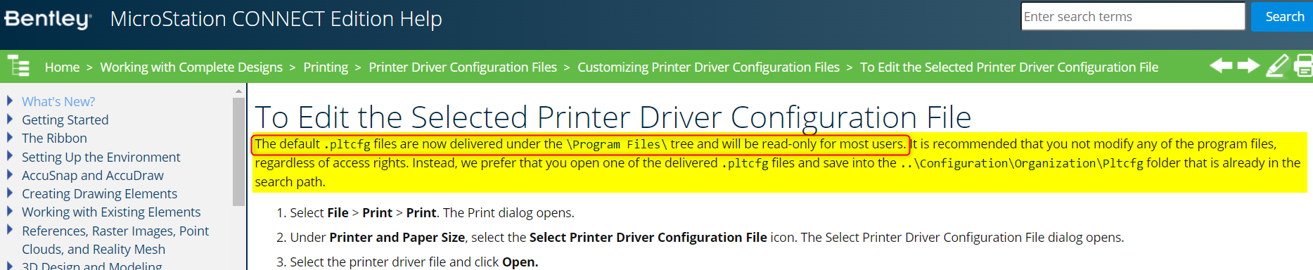

Na stronie z dokumentacją produktu: To Edit the Selected Printer Driver Configuration File (bentley.com), zostało napisane jak niżej:
(jest to dokumentacja dla MicroStation, ale funkcje drukowania pozostają takie same).
Oznacza to, że pliki .pltcfg są dostarczane w folderze \Program Files\ i będą tylko do odczytu dla większości użytkowników. Zaleca się, aby nie modyfikować żadnego z plików programu, niezależnie od praw dostępu. Zamiast tego zaleca się otwarcie pliku .pltcfg i zapisanie go w folderze ..\Configuration\Organization\Pltcfg.

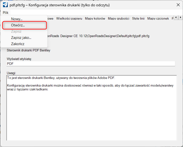

W przypadku OpenRoads Designer 10.12, plik pdf.pltcfg znajdą Państwo w tej lokalizacji: C:\Program Files\Bentley\OpenRoads Designer CE 10.12\OpenRoadsDesigner\Default\pltcfg.
Ten plik należy skopiować i wkleić do nowej  lokalizacji:  C:\ProgramData\Bentley\OpenRoads Designer CE 10.12\Configuration\Organization\Pltcfg, a następnie otworzyć go w oknie konfiguracji:
Dzięki temu plik będzie można edytować:
