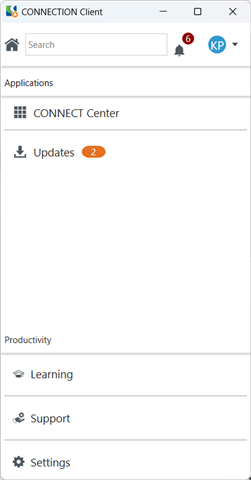

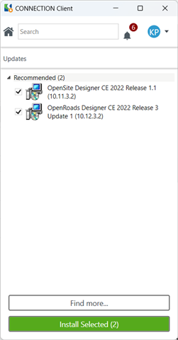

1.2. Powiadomienie o dostępnej nowszej wersji powinno pojawić się również w CONNECTION Client w zakładce "Updates":

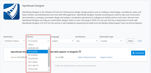

1.3. Mogą Państwo też sprawdzić na stronie
czy dostępna jest nowsza wersja programu niż ta, którą aktualnie mają Państwo zainstalowaną:

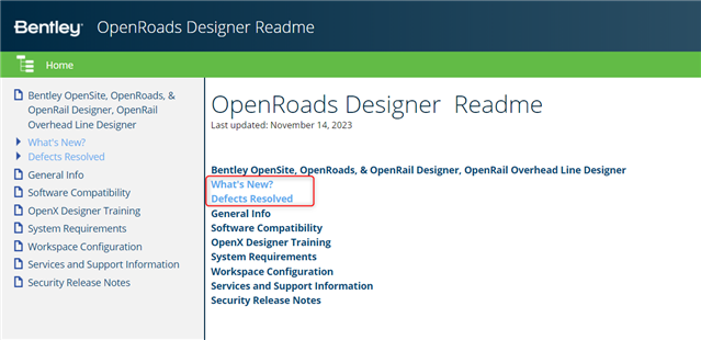

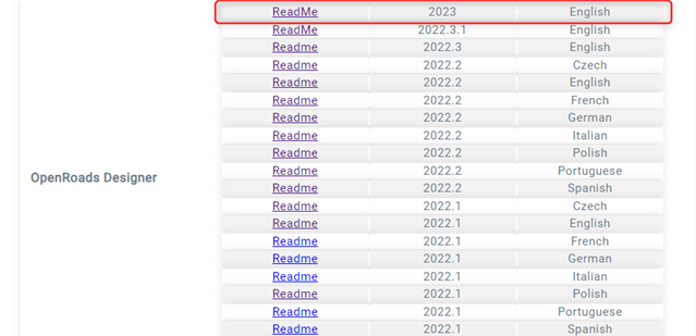

Informację o zmianach - naprawionych defektach lub wprowadzonych ulepszeniach do kolejnych wersji oprogramowania znajdą Państwo na stronie z dokumentacją produktu:
po otwarciu pliku Read Me (poniżej przykład dla OpenRoads):
oraz po kliknięciu w zakładki: "What's New" oraz "Defects Resolved":
