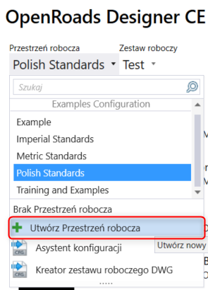

Opcje "Utwórz Przestrzeń roboczą (Create WorkSpace)" oraz "Utwórz zestaw roboczy (Create WorkSet)" są domyślnie dostępne i każdy z użytkowników może je utworzyć. Jeśli istnieje konieczność zablokowania tych funkcji można zmienić to na poziomie organizacji w pliku:  "WorkSpaceSetup.cfg" znajdującym się w tej lokalizacji: C:\ProgramData\Bentley\OpenRoads Designer CE 10.12\Configuration.

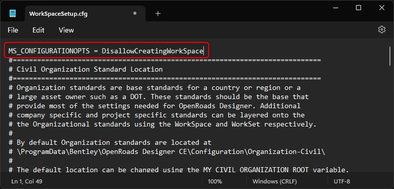

1. Zablokowanie opcji "Utwórz Przestrzeń roboczą (Create WorkSpace)"
Otwieramy plik C:\ProgramData\Bentley\OpenRoads Designer CE 10.12\Configuration\WorkSpaceSetup.cfg oraz wpisujemy do pliku zmienną konfiguracyjną:
MS_CONFIGURATIONOPTS = DisallowCreatingWorkSpace.

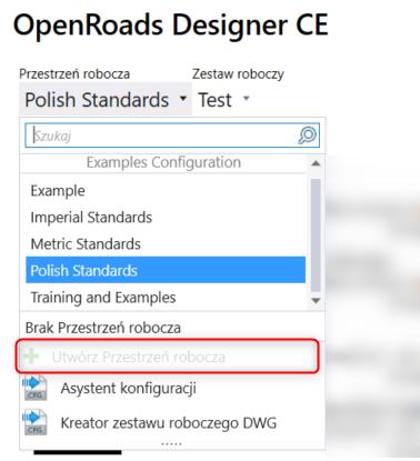

EFEKT:

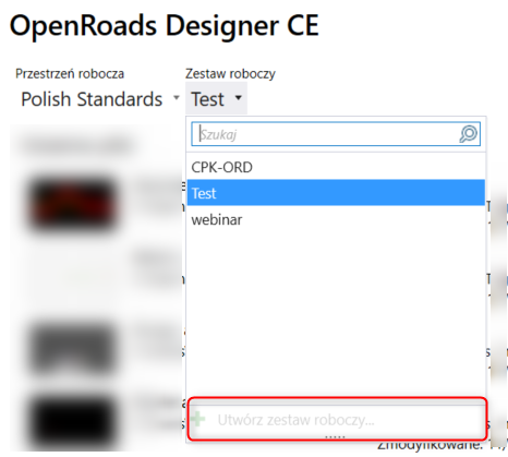

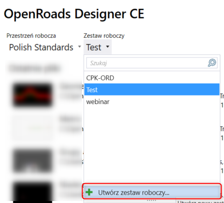

2. Zablokowanie opcji "Utwórz zestaw roboczy (Create WorkSet)"
MS_CONFIGURATIONOPTS = DisallowCreatingWorkSet.
EFEKT:

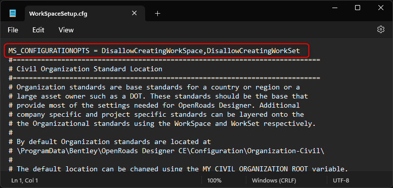

3. Zablokowanie obu opcji "Utwórz zestaw roboczy" oraz "Utwórz Przestrzeń roboczą"
MS_CONFIGURATIONOPTS = DisallowCreatingWorkSpace,DisallowCreatingWorkSet.

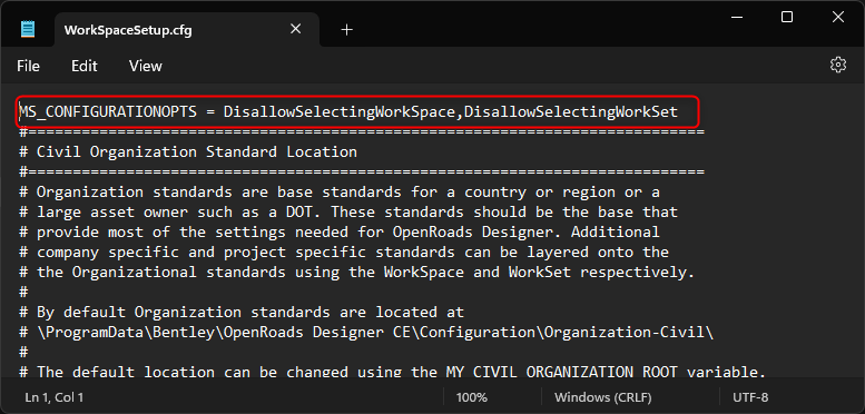

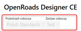

4. Zablokowanie możliwości rozwijania elementów wyboru "Utwórz zestaw roboczy" oraz "Utwórz Przestrzeń roboczą"
MS_CONFIGURATIONOPTS = DisallowSelectingWorkSpace,DisallowSelectingWorkSet.
EFEKT:
