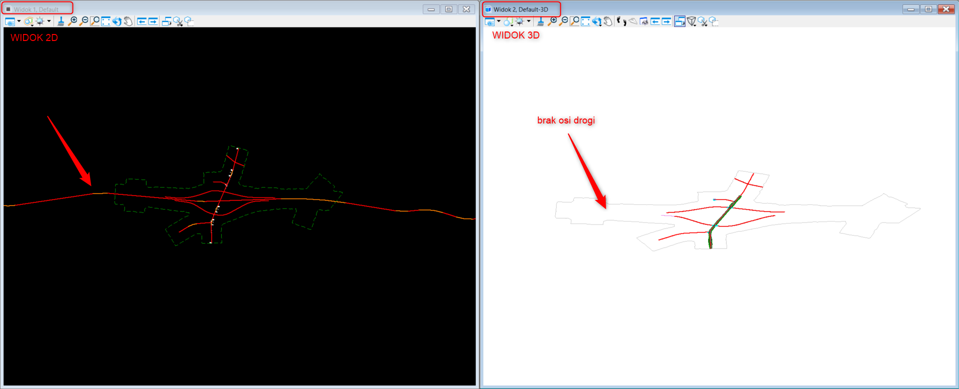

W widoku 3D moja oś drogi się nie wyświetla mimo iż jest widoczna w widoku 2D:

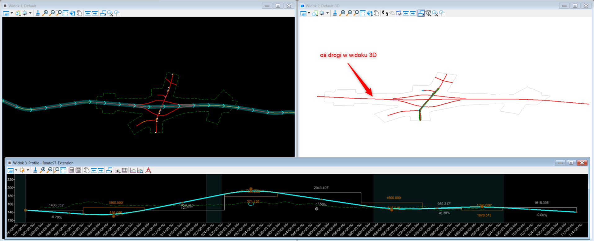

Prawdopodobnie niweleta tej osi drogi nie została ustawiona jako aktywna w widoku profilu.

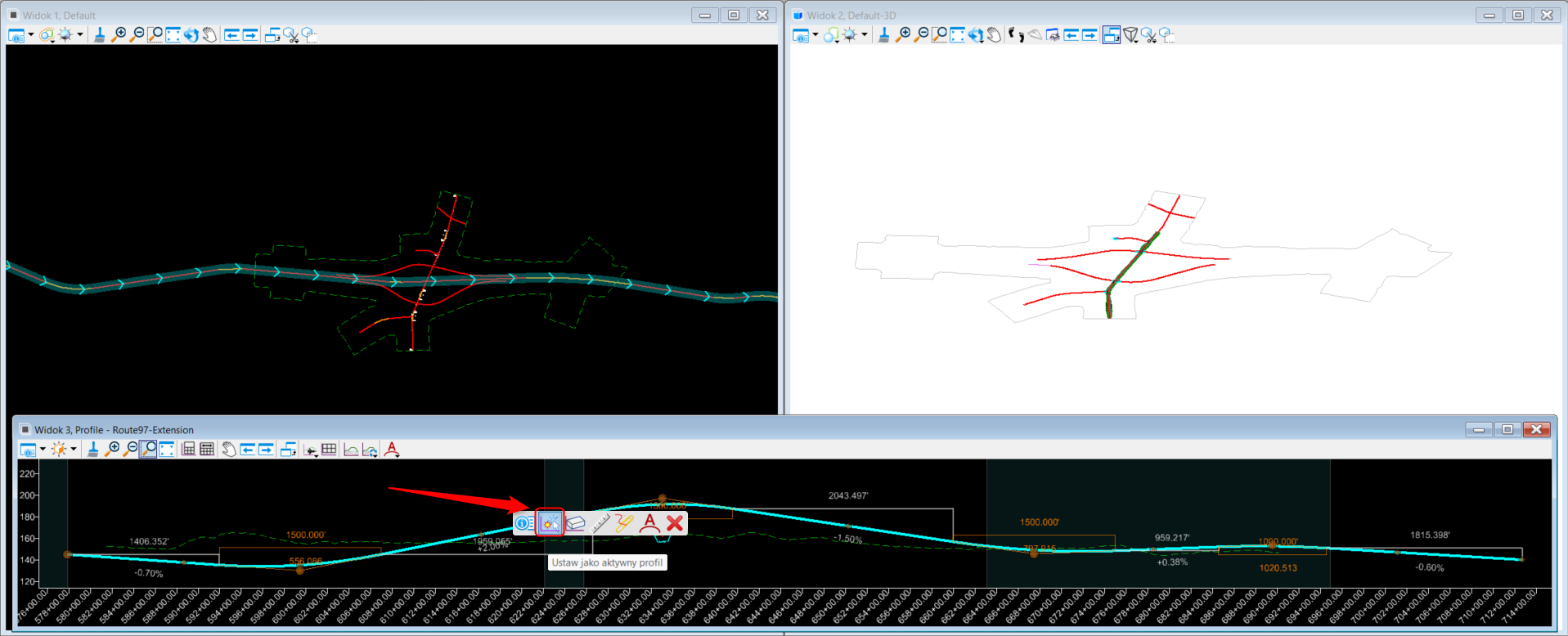

Oznacza to, że rzędne wysokościowe osi nie zostały do niej przypisane więc program nie wie na jakiej wysokości wyświetlić ją w widoku 3D. Aby profil  ustawić jako aktywny, należy wyświetlić widok profilu (Geometria > Pionowo > Otwórz model profilu > klik na oś), najechać myszką na niweletę oraz wybrać opcję "Ustaw jako aktywny profil":
EFEKT:
