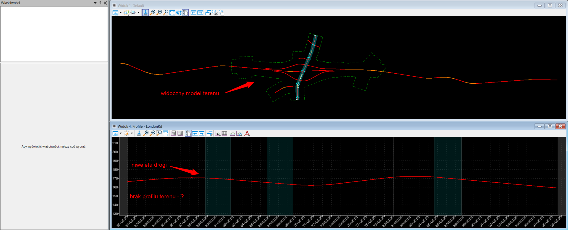

Na profilu / niwelecie osi drogi nie wyświetla się profil terenu mimo iż jest widoczny w widoku modelu.

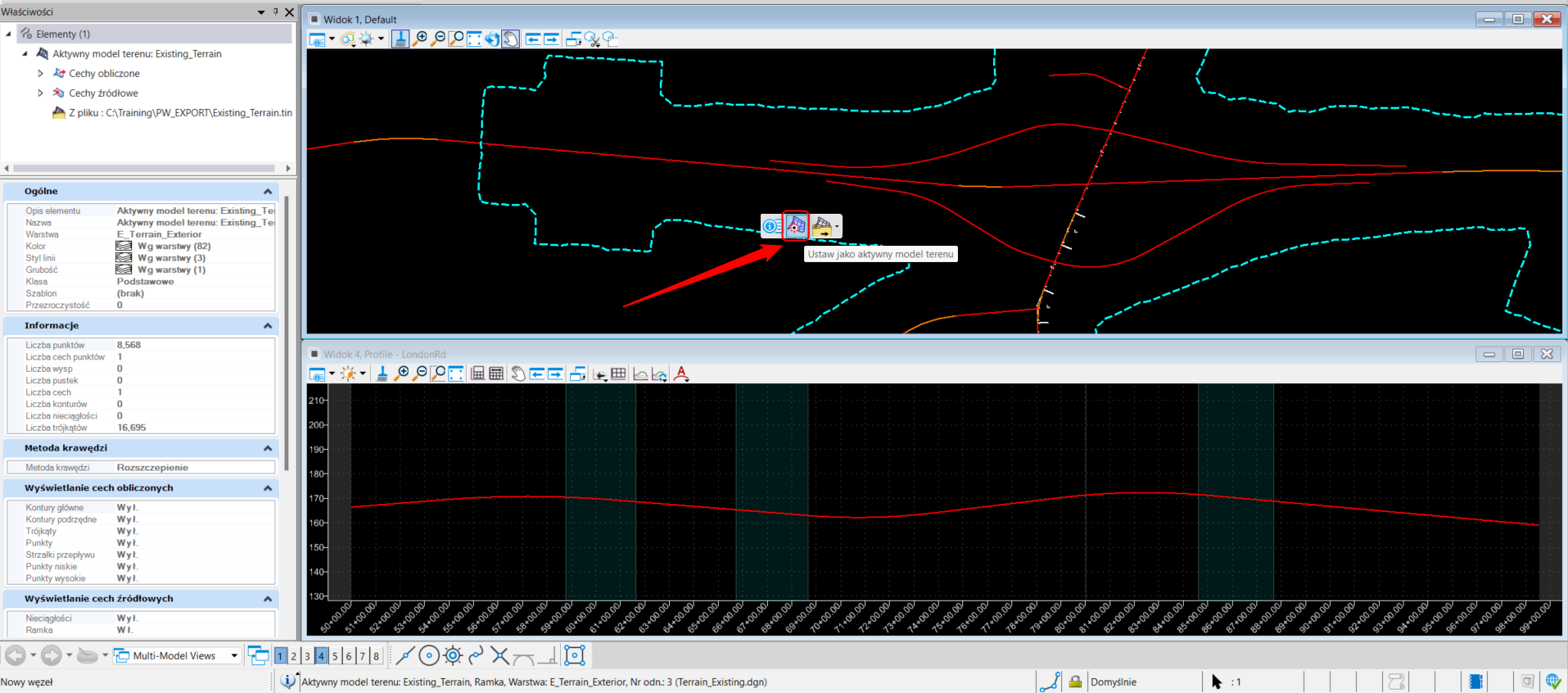

Prawdopodobnie teren nie został ustawiony jako aktywny w widoku modelu, dlatego nie wyświetla się na widoku profilu. Aby teren ustawić jako aktywny, należy najechać na jego kontur oraz wybrać opcję "Ustaw jako aktywny model terenu":
EFEKT:
