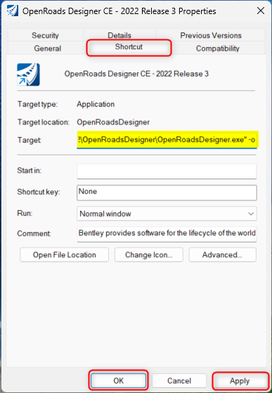

Jak otworzyć plik .dgn bez załączonych odniesień / referencji? Często przydaje się to w sprawdzeniu czy nasz plik .dgn nie otwiera się z powodu uszkodzonych plików referencyjnych.
Odpowiedź:
Na nagraniu zostały pokazane dwie opcje (pod nagraniem znajduje się link to zagłosowania na pomysł stworzenia narzędzia, które pozwoli Państwu decydować o ładowaniu referencji, chmur punktów czy rastrów podczas otwierania pliku .dgn - zachęcam do zagłosowania).
OPCJA 1 (0:00 - 0:45), w której nie mamy uszkodzonego pliku, a po prostu chcemy za każdym razem włączać dany plik .dgn bez wyświetlanych referencji.
OPCJA 2 (0:45 - 1:38), w której nasz plik .dgn może być uszkodzony i nie chce się włączyć. W takim wypadku warto chwilowo wyłączyć możliwość ładowania referencji jeszcze przed włączeniem pliku, aby sprawdzić czy bez odniesień plik normalnie będzie działał. Jeśli plik się uruchomi oznacza to, że jeden z plików referencyjnych może być uszkodzony.
Należy pamiętać, że taka zmiana dotyczyła będzie wszystkich plików uruchamianych w tej wersji programu.
