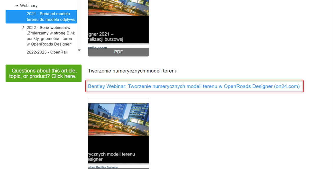

Tworzenie numerycznych modeli terenu zostało dokładnie pokazane podczas webinaru:
Zachęcam do zapisania się oraz do oglądnięcia dostępnego nagrania.
