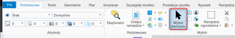

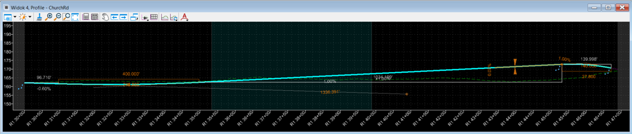

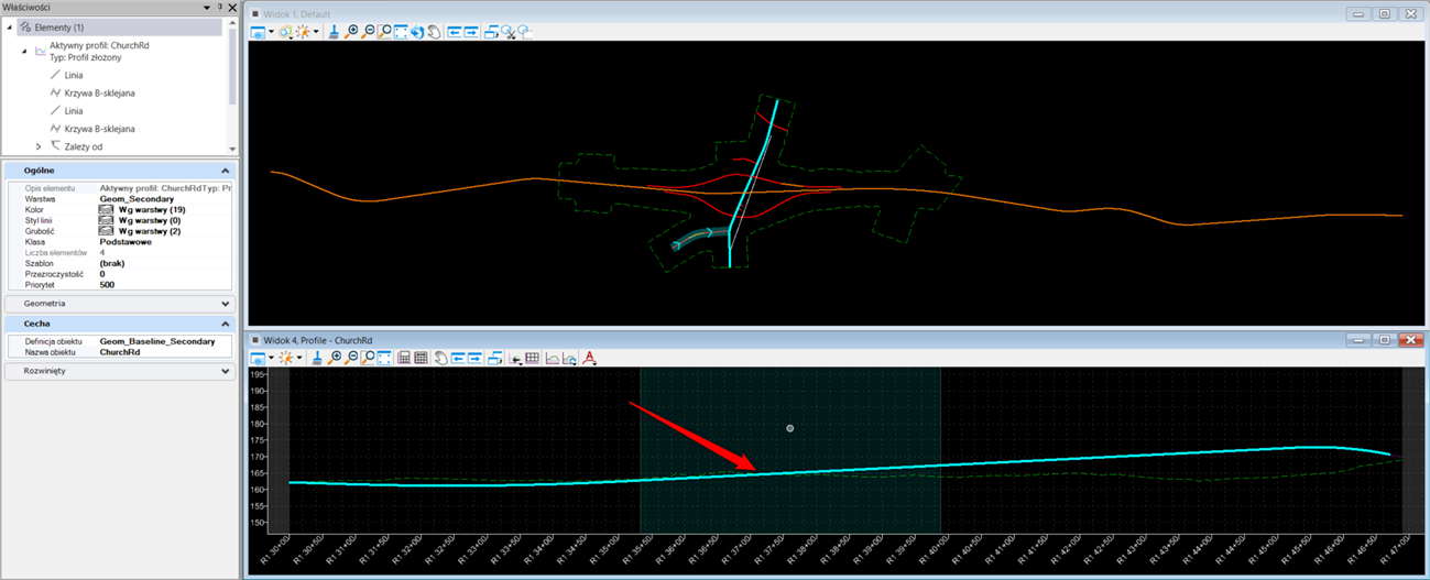

Po kliknięciu na oś drogi lub oś profilu nie pojawiają się uchwyty, manipulatory (en: "handles"), które pojawiały się do tej pory. Jak to naprawić?
Odpowiedź:
Prawdopodobnie funkcja "Zablokuj uchwyty" została włączona. Aby ją wyłączyć należy wybrać narzędzie "Wybór elementu" oraz wyłączyć opcję "Zablokuj uchwyty":
