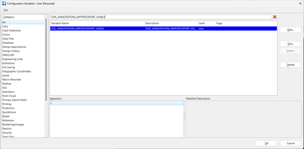

1. Włączenie opcji importu i eksportu plików .xml
WAŻNE:

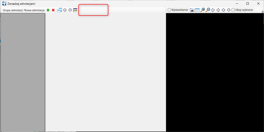

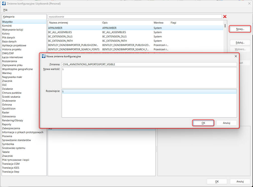

Aby móc wyeksportować naszą grupę adnotacji do pliku .xml (będziemy to robić w oknie "Zarządzaj adnotacjami (Manage Annotations)" oraz zaimportować ją do pliku .dgnlib musimy ustawić zmienną konfiguracyjną CIVIL_ANNOTATIONS_IMPORTEXPORT_VISIBLE = 1 (jeżeli taka zmienna nie istnieje, należy ją utworzyć), która sprawi, że ikonki "Importuj plik xml adnotacji" oraz "Eksportuj plik xml adnotacji" wyświetlą się w oknie Zarządzaj adnotacjami.
(Ustawienie zmiennej konfiguracyjnej: Plik > Ustawienia > Konfiguracja > Zmienne konfiguracyjne > Nowy)
Zapisać zmiany w pliku .dgn oraz wyłączyć i włączyć go ponownie.
___
Widok okna "Zarządzaj adnotacjami" przed ustawieniem zmiennej CIVIL_ANNOTATIONS_IMPORTEXPORT_VISIBLE = 1:

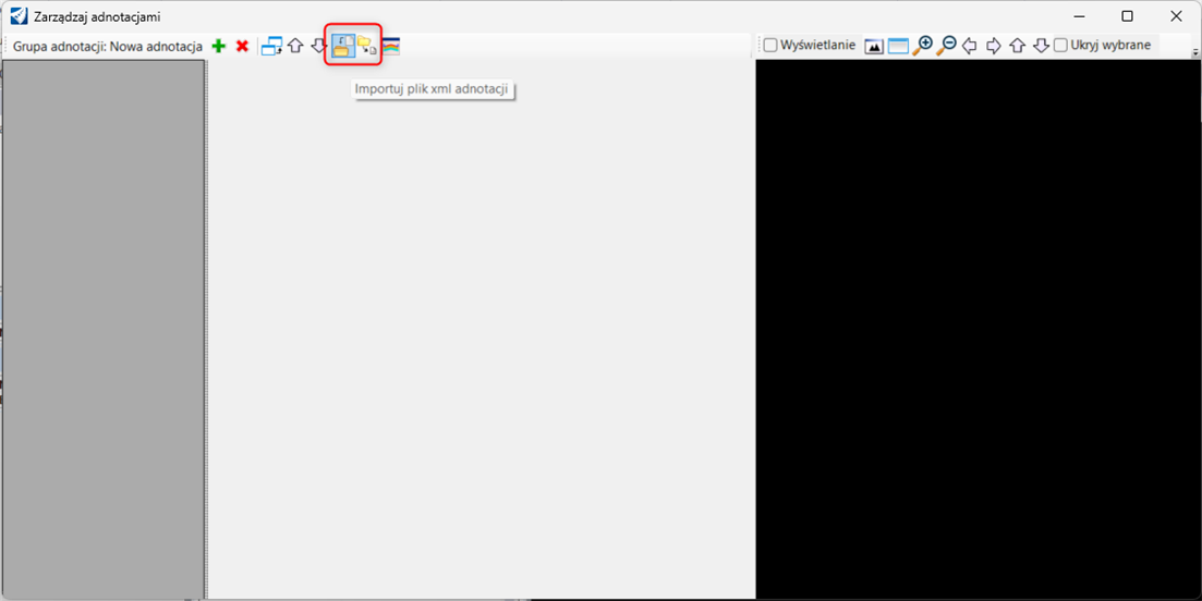

Widok okna "Zarządzaj adnotacjami" po ustawieniu zmiennej CIVIL_ANNOTATIONS_IMPORTEXPORT_VISIBLE = 1:

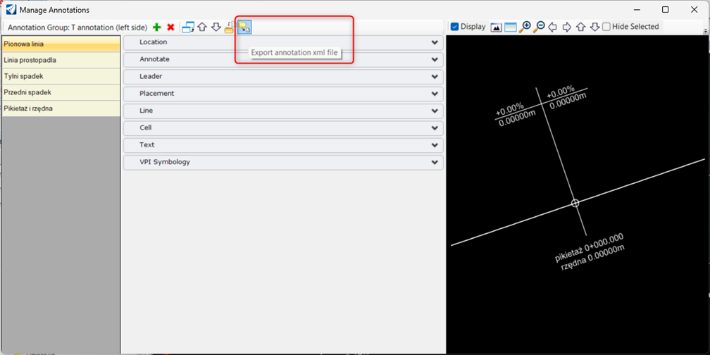

Po dokonaniu zmian w danej grupie adnotacji (Eksplorator > Standardy OpenRoads > nasz plik .dgn > Grupy adnotacji > nasza adnotacja > Właściwości >  3 kropki obok Lista adnotacji "Brak" > Zarządzaj adnotacjami) należy wyeksportować tę grupę do pliku .xml:

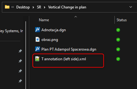

Wynikiem eksportu jest plik .xml (np. taki jak niżej):
Następnie musimy tę grupę adnotacji zaimportować do pliku .dgnlib - Features_Annotations_Levels_Elem Temp Polish.dgnlib.
W pliku .dgnlib przechodzimy do: Eksplorator > Standardy OpenRoads > Features_Annotations_Levels_Elem Temp Polish.dgnlib > Grupy adnotacji > prawy przycisk - Nowy (nowa nazwa grupy adnotacji) > prawym przyciskiem myszy na nową nazwę i Zarządzaj > Importuj plik xml adnotacji. Importujemy. Zamykamy okno oraz zapisujemy zmiany w pliku .dgnlib.
(Nie musimy tworzyć nowej grupy adnotacji - możemy również edytować już istniejącą).
