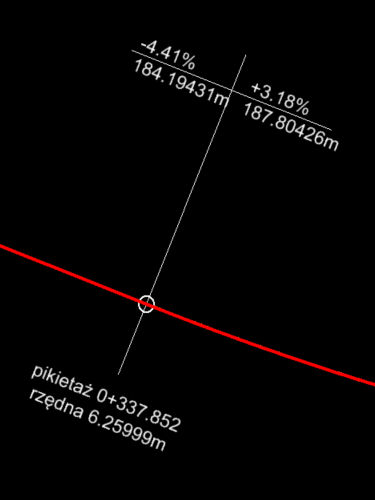

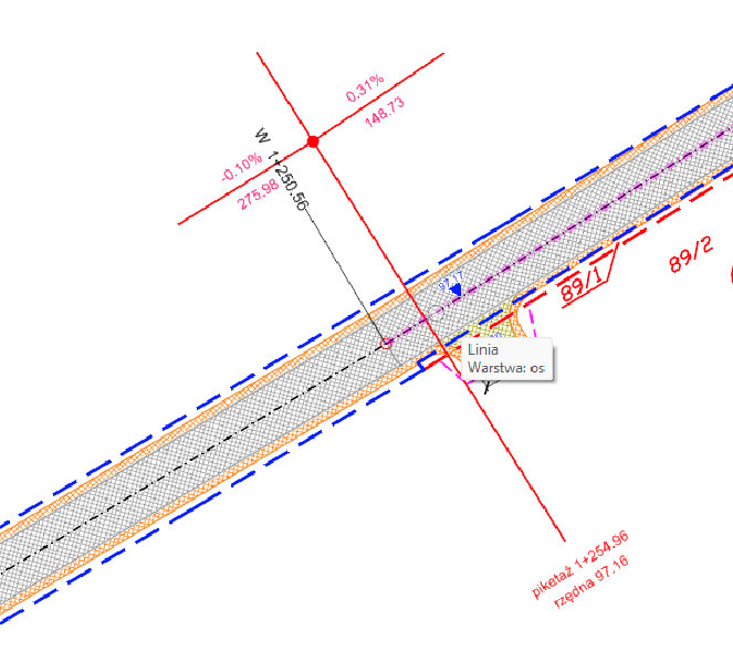

Jak stworzyć adnotację, która wyświetli nam dane niwelety na planie (osi poziomej). W InRoads dało się to zrobić za pomocą prostego narzędzia "Vertical change in plan". Przykład takiej adnotacji poniżej:

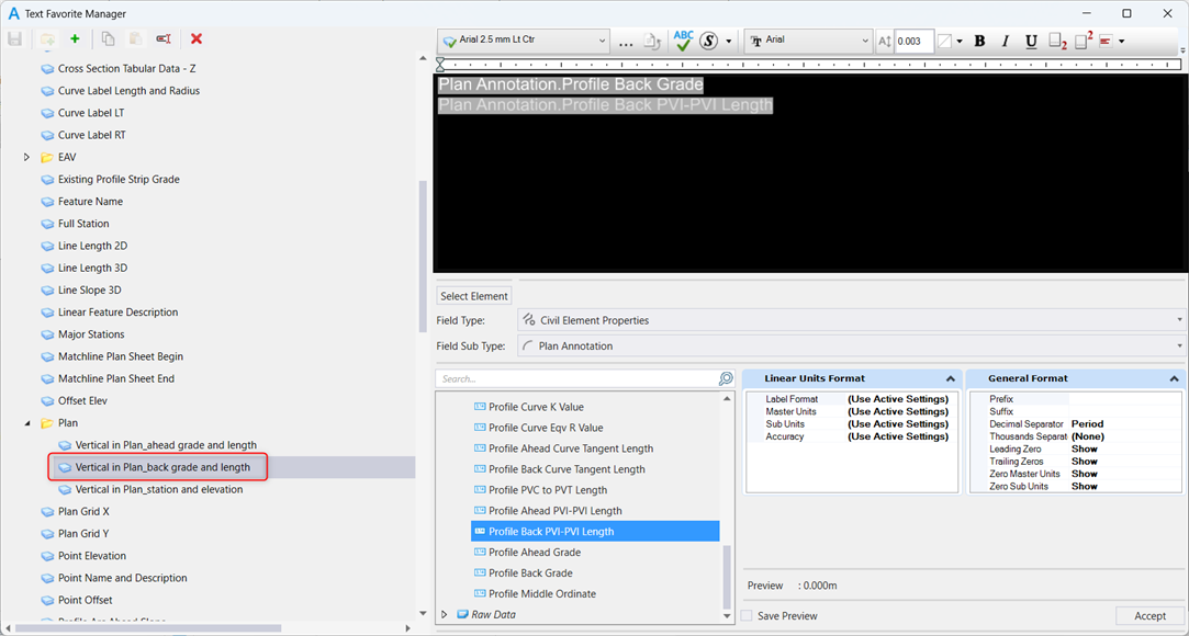

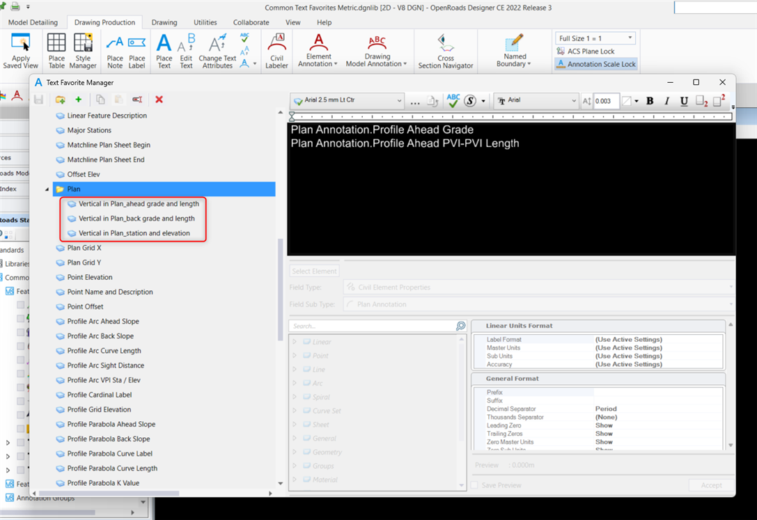

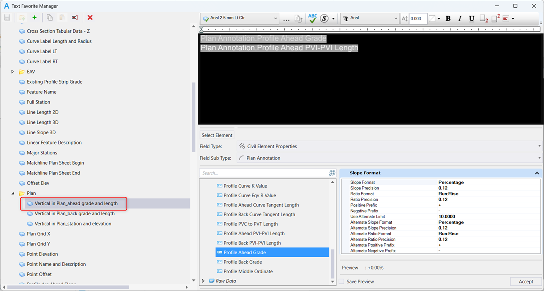

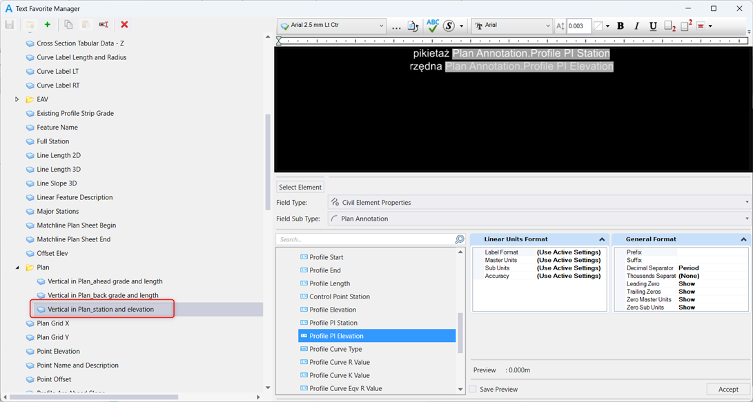

1. Dodanie nowych ulubionych tekstów
W pliku: Common Text Favorites Metric.dgnlib [C:\ProgramData\Bentley\OpenRoads Designer CE 10.12\Configuration\Organization-Civil\_Civil Default Standards - Metric\Dgnlib\Feature Definitions]  dodałam swoje ulubione teksty, które później wykorzystałam w tworzeniu nowej adnotacji „T annotation (left side)”:

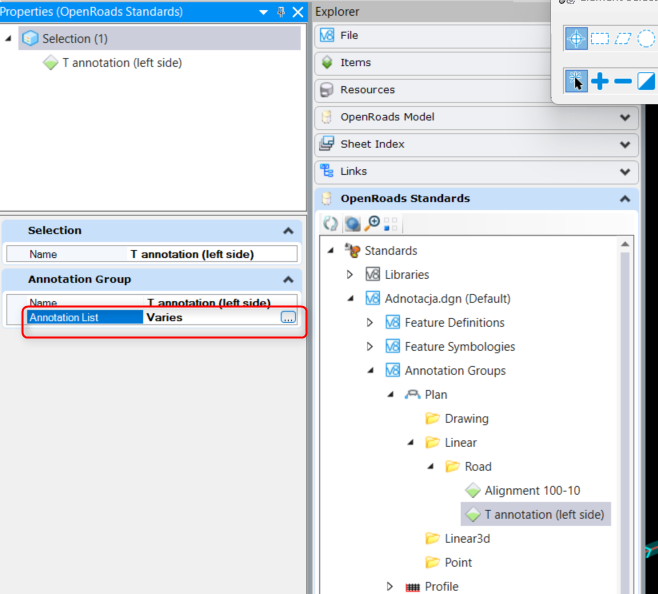

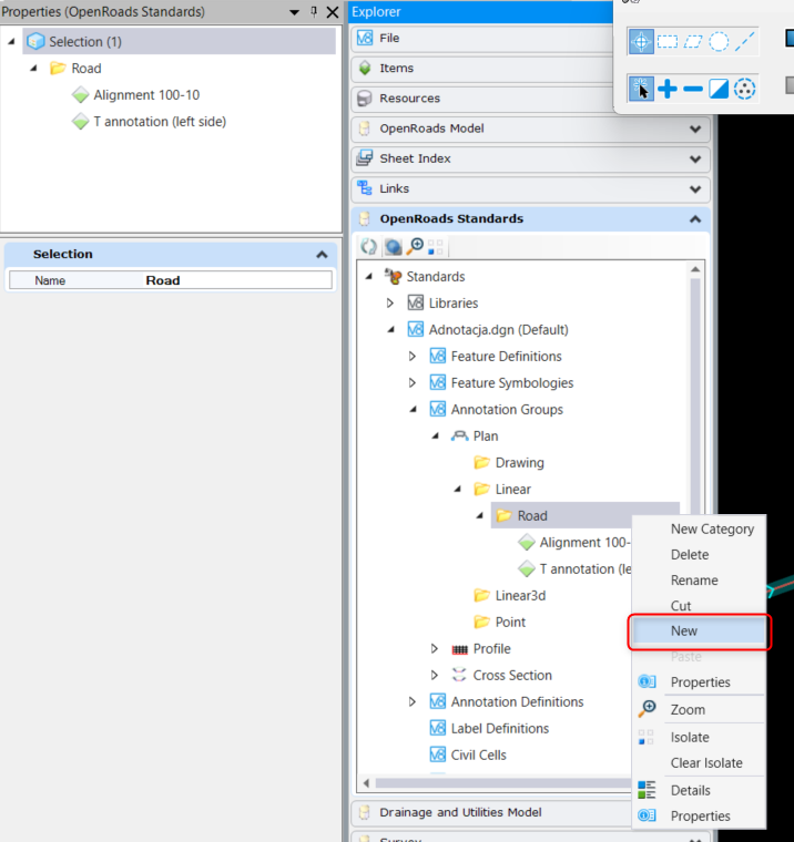

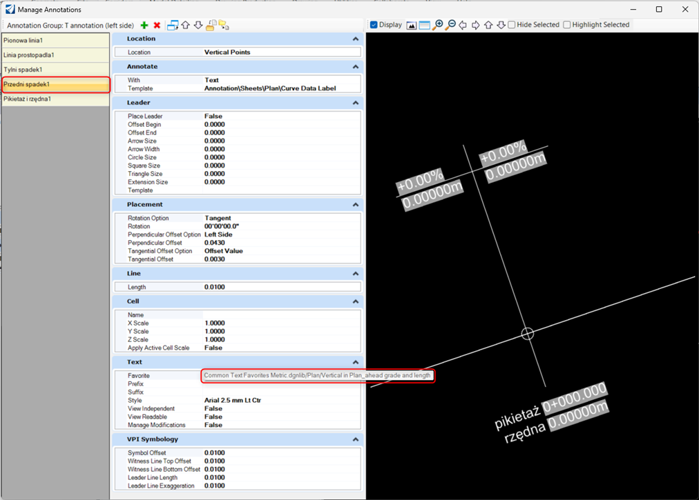

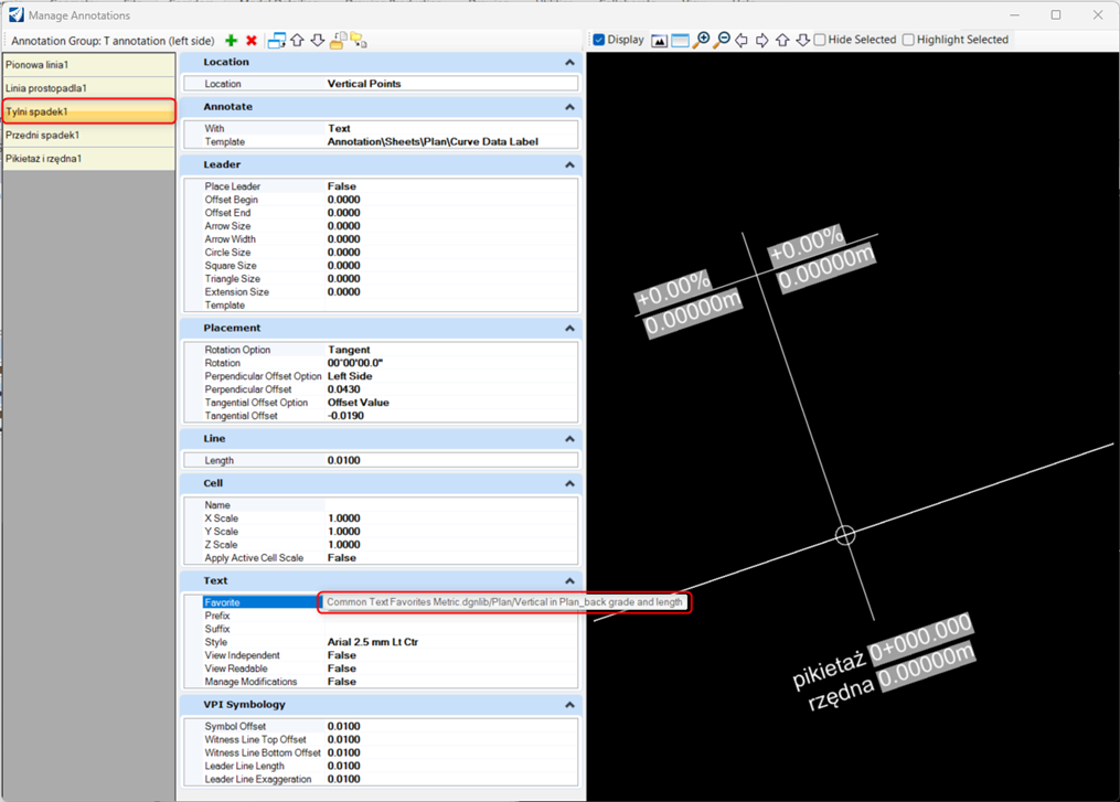

W moim pliku .dgn utworzyłam nową adnotację „T annotation (left side)”. Przeszłam do: Explorer > OpenRoads Standards > Adnotacja.dgn (mój  plik) > Annotation Groups > Plan > Linear > Roads > New > i nadałam nazwę „T annotation (left side)”.

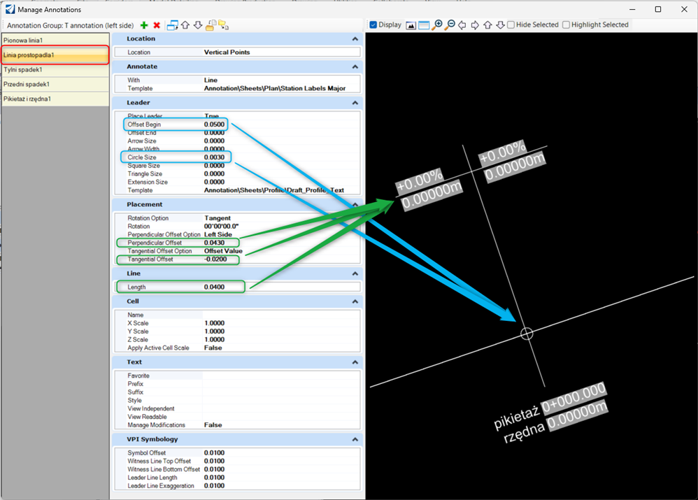

Następnie w okienku Właściwości [Properties] wybrałam trzy kropki przy "Annotation List: Varies"

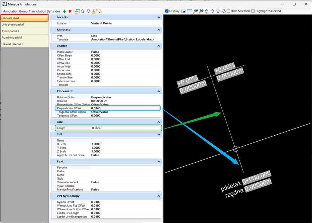

i otwartło się nowe okno "Manage Annotations". Tutaj za pomocą opcji:
dodałam pięć nowych adnotacji (dwie dla linii, trzy dla danych, które mają się wyświetlać).
Dobierałam takie długości linii i ich ułożenie jakie było najlepsze dla mojego projektu:
Dla “Tylni spadek”, “Przedni spadek” oraz „Pikietaż i rzędna” wybrałam stworzone przeze mnie wcześniej ulubione teksty:

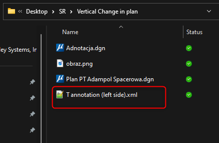

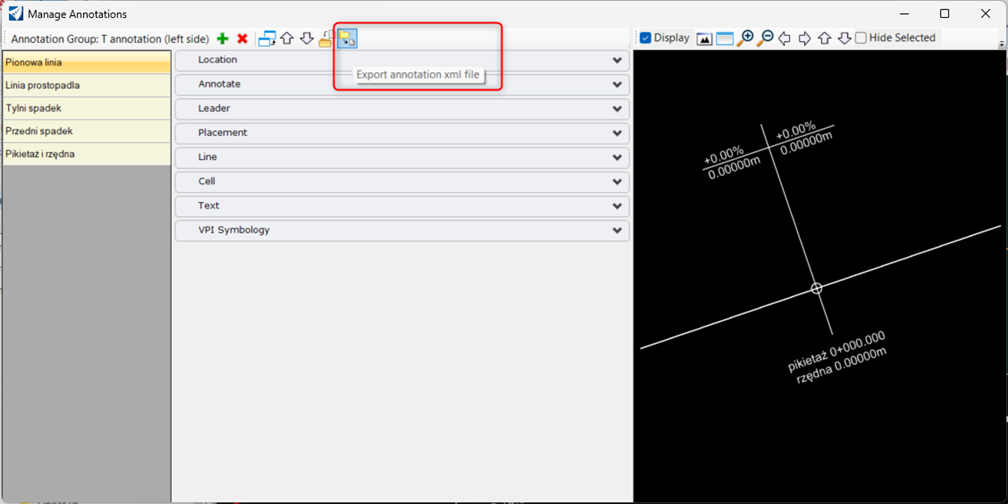

Przy okazji wyeksportowałam też tę grupę adnotacji używając opcji „Export annotation xml file” i zamknęłam okienko "Manage Annotations". W następnym kroku wyjaśnię dlaczego eksportuję tę grupę adnotacji.
Wynikiem eksportu jest plik .xml:

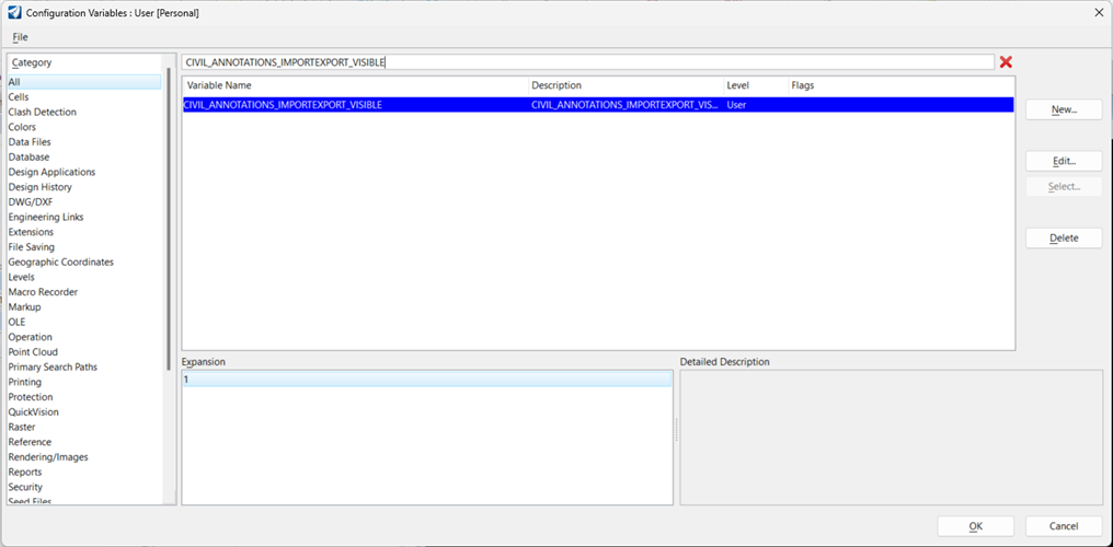

WAŻNE! Aby funkcje importu i eksportu pliku .xml były u Państwa odblokowane ("Import annotation xml file" oraz "Export annotation xml file"), należy ustawić zmienną konfiguracyjną CIVIL_ANNOTATIONS_IMPORTEXPORT_VISIBLE = 1.

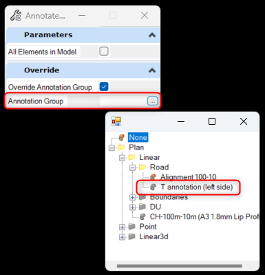

W takim przypadku po otwarciu jakiegoś pliku .dgn w tej przestrzeni roboczej (w moim przypadkuTraining Metric) i po kliknięciu na "Element Annotation":
   nasza grupa powinna być widoczna.

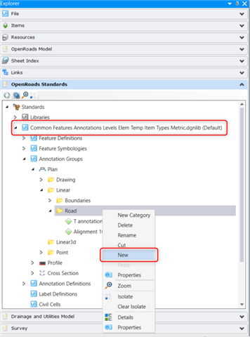

W pliku .dgnlib przechodzimy (tak samo jak wcześniej w pliku .dgn) do: Explorer > OpenRoads Standards > Common Features Annotations Levels Elem Temp Item Types Metric.dgnlib > Annotation Groups > Plan > Linear > Roads > New > i tworzymy grupę adnotacji o jakiejś nazwie, np. znów „T annotation (left side)”.

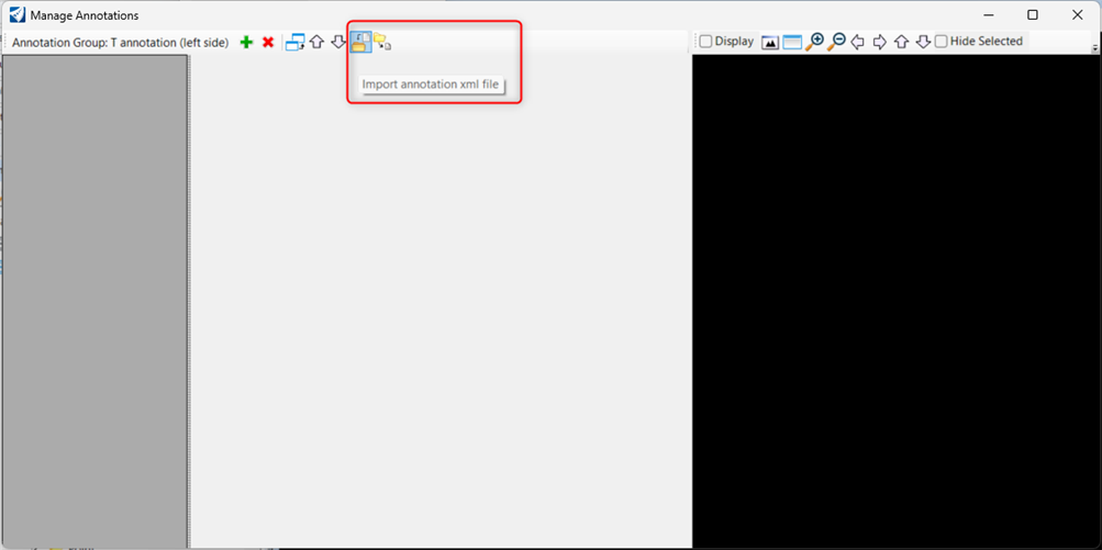

Następnie w okienku Właściwości [Properties] wybieramy trzy kropki przy "Annotation List: Varies"  i otwieramy okno "Manage Annotations". Tutaj za pomocą opcji "Import annotation xml file" importujemy naszą grupę adnotacji:
Zapisujemy zmiany w pliku .dgnlib i możemy pracować z naszą adnotacją w każdym pliku .dgn otwartym w tej przestrzeni roboczej:
