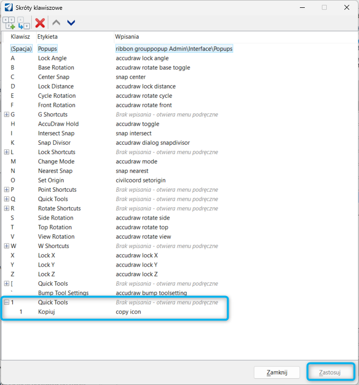

Jak mogę stworzyć własny skrót klawiszowy, np. dla "11" przypisać funkcję "kopiuj".
Odpowiedź:
Należy przejść do Plik > Ustawienia > Skróty klawiszowe i dodać skrót dla narzędzia kopiowania:

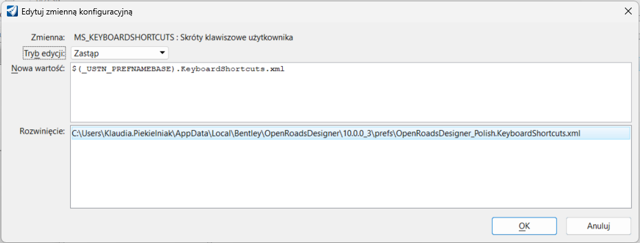

Wszystkie skróty przechowywane są w pliku .xml wskazanym pod zmienną ponfiguracyjną MS_KEYBOARDSHORTCUTS:
Będzie to najczęściej poniższa lokalizacja (oczywiście analogicznie dla innych wersji programu):
C:\Users\[nazwa użytkownika]\AppData\Local\Bentley\OpenRoadsDesigner\10.0.0_3\prefs\OpenRoadsDesigner_Polish.KeyboardShortcuts.xml
