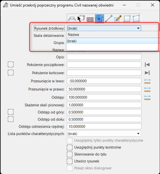

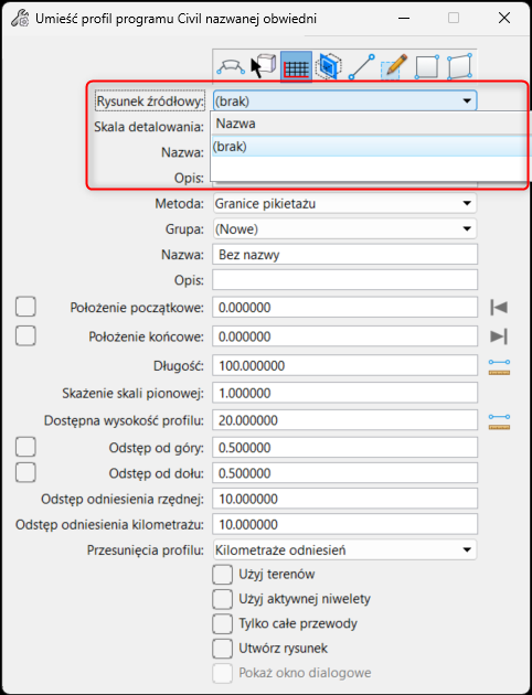

Po przeniesieniu polskiego zestawu danych ("Polish Standards") z wersji starszej do nowszej brakuje "Rysunków źródłowych" (Drawing seed) podczas umieszczania "Nazwanej obwiedni" (Drawing boundary).

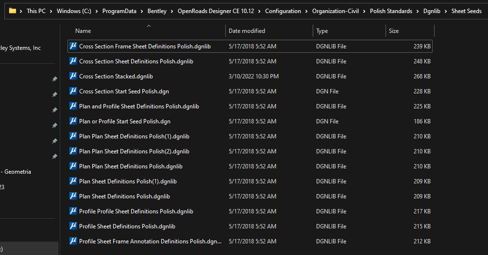

"Rysunki źródłowe" przechowywane są bilbiotekach .dgnlib w folderze Sheet Seeds:
C:\ProgramData\Bentley\OpenRoads Designer CE 10.12\Configuration\Organization-Civil\Polish Standards\Dgnlib\Sheet Seeds.

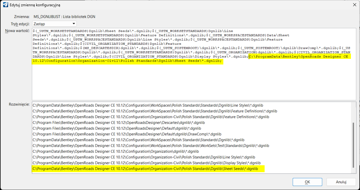

Jeżeli nasz program nie widzi "rysunków źródłowych" (a znajdują się one w powyższych folderach), najprawdopodobniej oznacza to, że w zmiennej konfiguracyjnej MS_DGNLIBLIST nie została wpisana ścieżka prowadząca do tego folderu.
Należy przejść do Plik > Ustawienia > Konfiguracja > Zmienne konfiguracyjne > MS_DGNLIBLIST > Edytuj > okienko Nowa wartość i  wkleić ścieżkę prowadzącą do naszych bibliotek rysunków źródłowych. Dla naszego przypadku będzie to:
C:\ProgramData\Bentley\OpenRoads Designer CE 10.12\Configuration\Organization-Civil\Polish Standards\Dgnlib\Sheet Seeds\*.dgnlib;

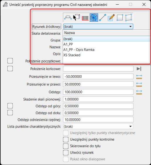

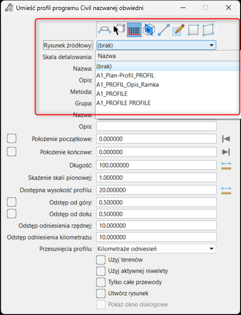

Zapiszmy ustawienia w programie, ponownie otwórzmy plik .dgn oraz sprawdźmy czy rysunki źródłowe się wyświetlają:
