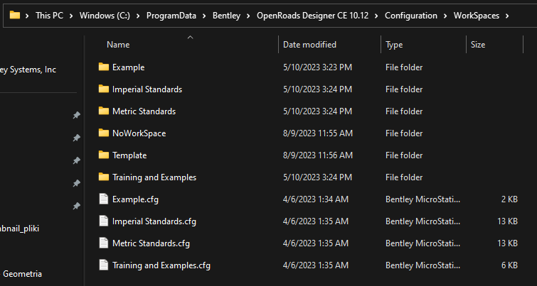

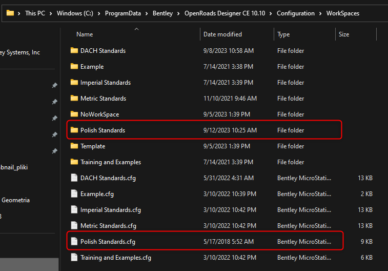

1. Folder WorkSpaces:
C:\ProgramData\Bentley\OpenRoads Designer CE 10.10\Configuration\WorkSpaces.
Z tego folderu należy przenieść lub skopiować:
- folder "Polish Standards" (jeśli nie zmieniliśmy nazwy polskiego zestawu danych),
- plik "Polish Standards.cfg"
i wkleić je do tego samego folderu dla wersji OpenRoads Designer 10.12:
C:\ProgramData\Bentley\OpenRoads Designer CE 10.12\Configuration\WorkSpaces

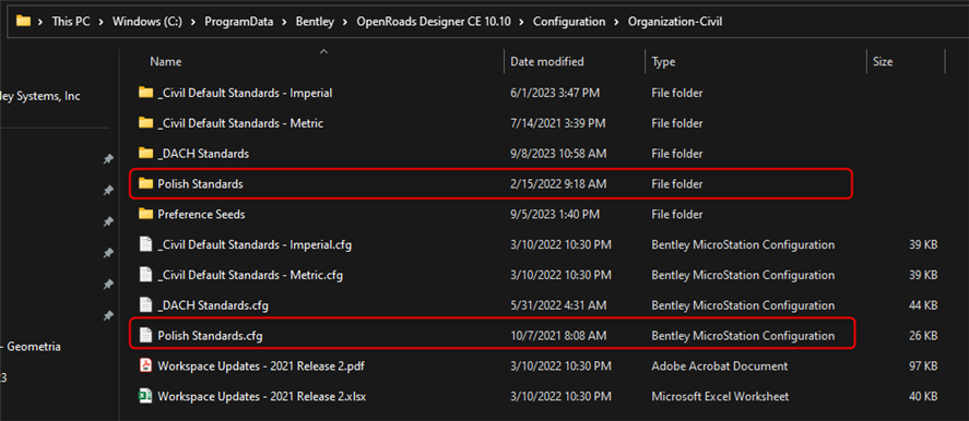

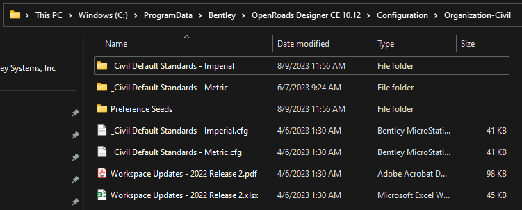

2. Folder Organization-Civil:
C:\ProgramData\Bentley\OpenRoads Designer CE 10.10\Configuration\Organization-Civil.
oraz wkleić je do tego samego folderu dla wersji OpenRoads Designer 10.12:
C:\ProgramData\Bentley\OpenRoads Designer CE 10.12\Configuration\Organization-Civil

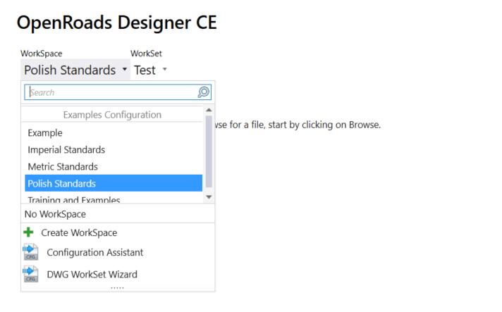

Teraz po otwarciu najnowszej wersji OpenRoads Designer, np. 10.12 nasza przestrzeń robocza oraz zestaw zoboczy powinny być dostępne:
