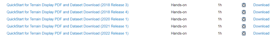

3. Materiały do kursu
Wszystkie potrzebne materiały do wykonania kursu znajdują się na na LEARNSerwerze pod nazwą kusu PL: QuickStart - Wyświetlanie terenu:
