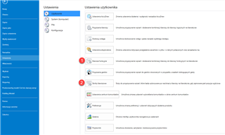

Klawisze funkcyjne & Skróty klawiszowe
1: Klawisze funkcyjne
2: Skróty klawiszowe

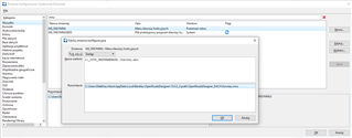

W zmiennych konfiguracji szukamy np. skrót "mnu" i klikamy dwa razy na MS_FKEYMNU i otwiera się okno  "Edytuj zmienną konfiguracyjną":

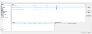

Dodając jeden skrót klawiszowy zapisujemy plik xml z wszytkimi ustawionymi sktótami zdefiniowanej w folderze poniżej z pomocą zmiennej "$(_USTN_PREFNAMEBASE).KeyboardShortcuts.xml".
