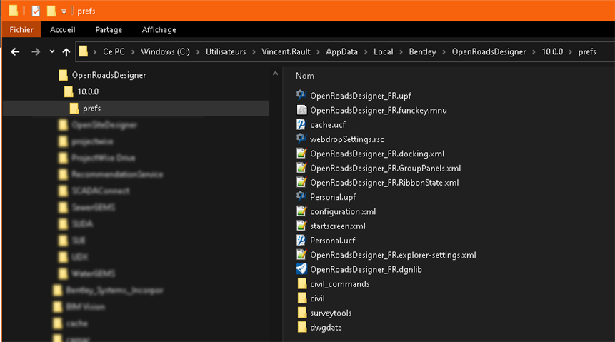

Les préférences utilisateurs courantes sont stockées dans un ensemble de fichiers de paramétrage, dans le répertoire windows du profil utilisateur :
Au premier lancement d’OpenRoads, ce répertoire \Prefs est créé et peuplé par des fichiers « sources »
qui sont stockés dans les paramètres "système" d’OpenRoads (C:\Program Files\Bentley\OpenRoads Designer CE 10.11\OpenRoadsDesigner\Default\Data).

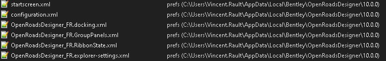

Au cours de l’utilisation d’openRoads et à chaque sauvegarde des spécifications, certains fichiers sont mis à jour, principalement :
  1. Le fichier OpenRoadsDesigner_FR.upf
    Fichier binaire sauvegardant les préférences éditées depuis l’interface
  2. Le fichier personal.ucf
    Fichier texte recevant les modifications faites aux variables de configuration depuis l’interface
  3. Des fichiers XML qui vont sauvegarder divers paramètres relatifs aux groupes du ruban, aux panneaux de l’explorateur, …
Lors d’une réinitialisation d’OpenRoads, ce répertoire préférence est supprimé, et au prochain lancement d’OpenRoads, par défaut ce seront encore les réglages par défaut qui seront appliqués.

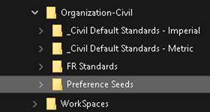

Pour pouvoir conserver votre interface après l’avoir personnalisée, il faut remplacer les fichiers prototypes utilisés par ORD quand les préférences sont réinitialisées pour pointer vers les votres, et non vers le répertoire par défaut.
ORD prévoit ce mécanisme avec le répertoire \Preference seeds créé à l’installation d’OpenRoads.
Ce répertoire est destiné à recevoir les prototypes de préférences utilisateur.
Il n’est pas conseillé de sauvegarder directement vos préférences sous ce répertoire.
En effet, ces préférences sont relatives à votre profil windows.
Plusieurs personnes peuvent être amenées à utiliser ORD sur un même poste, et il faut prévoir la possibilité des stocker ces préférences sur un réseau de façon à en faciliter la gestion.
Il est donc conseillé de sauvegarder vos préférences en incluant votre nom d’utilisateur Windows dans le chemin :

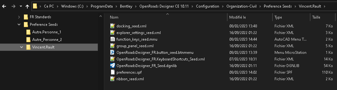

La procédure est la suivante :
  1. Créer un répertoire avec le nom de votre utilisateur Windows (typiquement prénom.nom) sous le répertoire \préference seeds
  2. Configurer votre interface selon vos préférences.
  3. Enregistrer les spécifications et quitter ORD.
  4. Recopier et renommer les fichiers ci-dessous :
fichier dans \Utilisateur\...\Prefs
Recopier et renommer en
OpenRoadsDesigner_FR.button.btnmenu
OpenRoadsDesigner_FR.funckey.mnu
OpenRoads Designer_FR.dgnlib
OpenRoads Designer_FR_seed.dgnlib
OpenRoads Designer_FR.explorer-settings.xml
explorer-settings_seed.xml
preferences.spf
OpenRoadsDesigner_FR.docking.xml
docking_seed.xml
OpenRoadsDesigner_FR.GroupPanels.xml
GroupPanels_seed.xmlv
personal.ucf
personal.ucf
