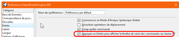

Activation des raccourcis « correspondance de position » :
Dans les préférences, cocher : « utiliser la correspondance de position »

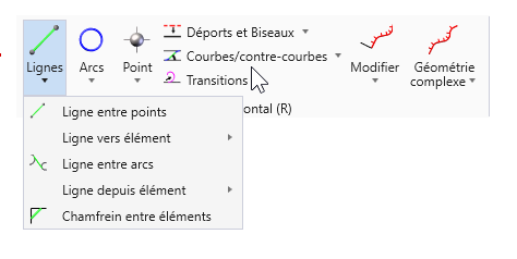

Le ruban affiche des lettres pour invoquer les groupes correspondants :
Ces mêmes raccourcis sont ensuite disponibles à un deuxième niveau, par exemple pour appeler les commandes de placement de ligne :
Par exemple pour placer une ligne tangente à 2 éléments  la séquence sera :
