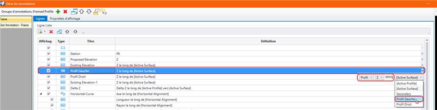

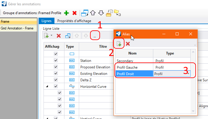

Pour  côter plusieurs profils en long, il faut adapter le groupe d'annotation et :
1. déclarer des alias: (par exemple ici "Profil gauche" et "Profil Droit")
2. Créer une nouvelle ligne de cotation (en recopiant par exemple la cotation TN)
Et indiquer les lignes Alias à côter.
3.Lors de l'annoation du modèle, un écran va s'afficher pour permettre de définir les alias (ici "Profil Gauche" et "Profil Droit")
