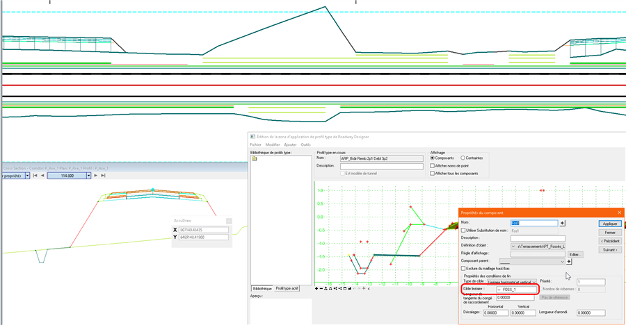

Il peut être nécesaire de décrire un fossé de pied de talus qui n'apparait qu'en certaines zones spécifiques.
Une solution est de
- Décrire le fossé par de la géométrie linéaire
- Connecter le fossé à la géométrie linéaire
De cette façon, le fossé n'apparaitra que lorsqu'un élément existe, et ignoré autrement.
Pour cela:
- Dans le profil type, ajouter un composant entrée en terre en spécifiant une cible de type "Linéaire horizontal et vertical"
Nommer la cible linéaire - ensuite cet alias sera substitué par les éléments linéaires
Dans l'exemple, la cible est nommée FOSS_1
- Créer les fossés en géométrie linéaire, dans l'exemple il y a 2 éléments P_Fouille_ et P_fouille_1

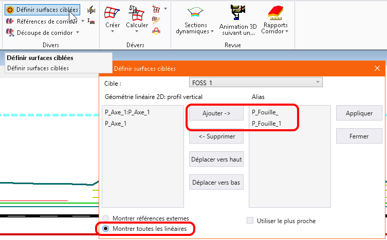

- Connecter "FOSS1" et ces éléments via la commande "Définir surfaces ciblées"
Dans le champ cible en haut, cliquer sur "Surface Active" pour désigner la cible FOSS_1
Cocher "montrer tous les linéaires", puis ajouter les éléments voulus pour qu'ils apparaissent dans la liste de droite
- le pied de talus est connecté aux lignes

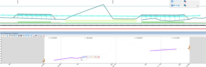

Note : Il est possible de n'avoir qu'un seul objet en plan, et un profil en long discontinu:
Pour créer le PL discontinu, dupliquer le PL d'origine, et utiliser les commandes "MicroStation" :
- pour ajuster les débuts et fins avec la commande "Prolonger"
- pour "trouer " la ligne avec la commande "Fractionner"
- Ou alors générer les éléments individuellement, puis chainer en mode manuel pour n'obtenir qu'un seul PL à la fin
