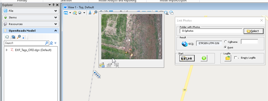

Visualisation d'images géoréférencées depuis OpenRoads ou MicroStation
Les appareils photos modernes (téléphones, drones, ...) permettent de "tagguer" les photos lors de la prise de vue en intégrant les balises GPS.
Grâce à l'utilitaire ci-joint, il est possible de créer des repères de localisation des photos.

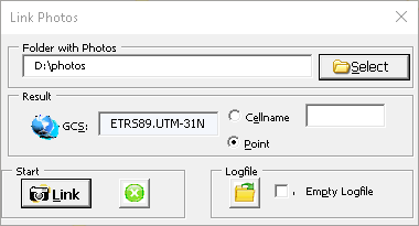

Depuis l'entrée Clavier:       macro vba load DesignLinks.mvba; vba run Start.linkPhotos
  1. Désigner le répertoire où sont placées les photos
  2. Renseigner le système de coordonnées cible
    pour des coordonnées UTM spéficier ETRS89.UTM-31N
    pour du RGF93 spécifier                   RGF93.CC42
  3. Choisir la représentation Point / cellule
    Dans le cas de la cellule, renseignre son nom
    La photo sera repérée par un marqueur de toutes façons
  4. Lancer ensuite la commande le cliquant sur "Link"
  5. Un modèle "Photo" va être créé et mis en référence dans le modèle actif.
    Vérifier qu'un système de coordonnées soit défini et que le mode d'attachement soit "reprojection"
  6. Si vous souhaitez vous passer du modèle 'photo" et importer les marqueurs dans votre modèle actif, fusionnez le modèle "photo" dans le modèle actif
    Outils > Fusionner depuis la boite de dialogue des fichiers en référence
