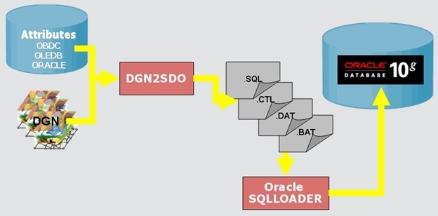

DGN2DB, CAD verilerini bir jeo-uzamsal veritabanına yüklemek için bir jeo-uzamsal programdır. Uygulamanın kökenleri, Map V8i ve önceki ürünlerde kullanılan Oracle araçları için DGN2SDO'dadır. DGN2DB, Map Advanced ve tüm Map Ultimate sürümleri için bu araçların yeni 64-bit CONNECT Sürümü'dür ve MicroStation DGN Dosya öğelerinden bir uzamsal veritabanına uzamsal özellikleri ve tabloları yüklemek için komut dosyaları oluşturmak için kullanılır. DGN2DB, ek uzamsal veritabanı türlerini destekleyerek DGN2SDO'nun kullanımını genişletir; İlk sürümde Oracle ve PostgreSQL/PostGIS.
Araçlar genellikle veritabanı yöneticileri tarafından MicroStation tasarım dosyası geometrilerini ve özniteliklerini bir uzamsal veritabanına yüklemek için kullanılır. İşlemler, Not Defteri ve Komut İstemi gibi Windows seçenekleri kullanılarak Windows komut satırından yazılır ve yürütülür. V8i ürünlerinde DGN2SDO işlemini kullandıysanız, DGN2SDO for Oracle uygulaması tarafından desteklenen veri akışını gösteren diyagramı hatırlayacaksınız:
DGN2DB işlemi, DGN Dosyalarını tarar ve Spatial veritabanı özelliklerini ve tablolarını oluşturmak için kullanılan ara dosyaları ve sql komut dosyalarını oluşturur. PL/SQL, Oracle için veritabanı yükleyici olmaya devam ediyor.
