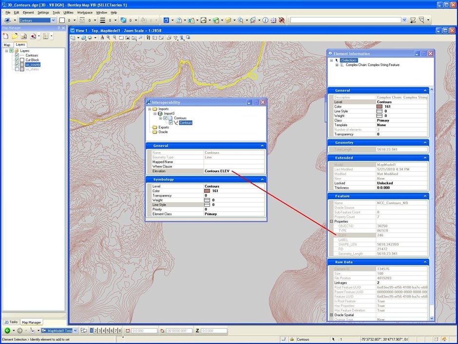

Kot (elevation) bilgisi içeren ESRI Shape dosyalarını Bentley Map yazılımı ile 3 boyutlu  olarak DGN dosyasına ekleyebilirsiniz. Bu nokta (point), çizgi (line) ve poligon (area)  biçimindeki dosyalarda çalışmaktadır.
  1. File menüsü içerisinden Import GIS Data Types komutunu seçin
  2. Imports  dizinine sağ tıklayın ve New Import seçeneğini  kullanın.
  3. Import  başlığına sağ tıklayın ve Add File seçeneği ile dosya veya Folder seçeneğiyle dizin seçin.
  4. General alanındaki Elevation satırını bulun ve açılır menüden ELEV seçeneğini işaretleyin
  5. İsteğe bağlı olarak Semboloji belirleyin.
  6. İlgili öznitelik adına sağ tıklayarak import seçeneğiyle  elemanları içe aktarın.
* Şayet shp dosyasındaki kot birimleri DGN dosyasındakilerden farklıysa, import sırasında bir katsayı ile bunu düzeltebilirsiniz. Örneğin [Contours.ELEV] * 3.2808333
Aşağıda görüldüğü gibi aktarılan  elemanların kot değerlerinin doğruluğunu, elemanı seçip Element Information aracılığılığıyla x,y,z değerleri üzerinden  kontrol edebilirsiniz.
Imported topo map
