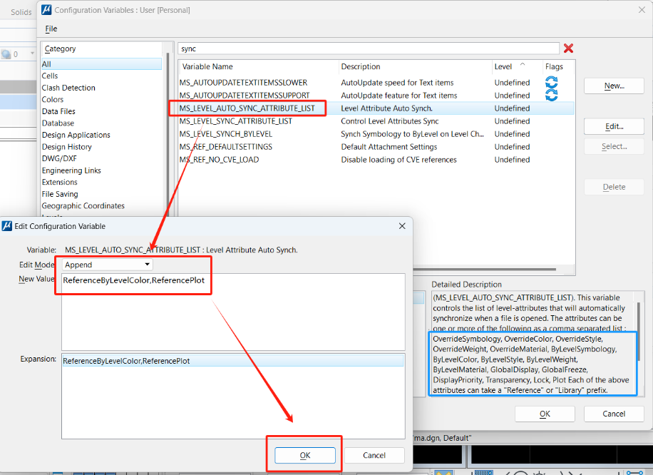

方法二:另一个方法是设置配置变量MS_LEVEL_AUTO_SYNC_ATTRIBUTE_LIST
设置配置变量:
 MS_LEVEL_AUTO_SYNC_ATTRIBUTE_LIST=ReferenceByLevelColor,ReferencePlot,ReferenceTransparency,ReferenceLock

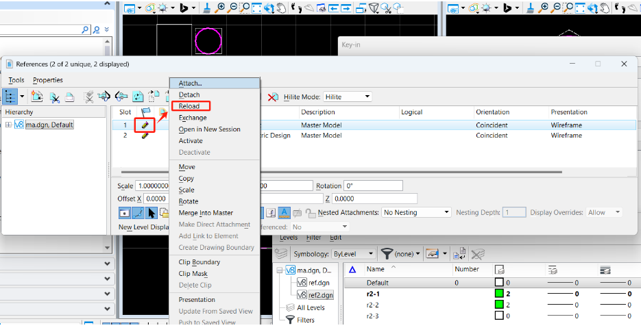

像这样设置一下需要层同步的参考中的属性,下图中蓝框中的各种属性都可以设置给这个变量,根据您需要
然后当参考文件中对应的层属性被更改了之后,那么主文件中只要将对应的参考文件执行一次Reload Reference一下,那么参考中被更改的层属性就会被自动同步过来了:
如上图中参考对话框中所示,当参考的层属性被修改后,主文件的参考对话框中会显示这个参考文件的Status是被修改的状态,这时右键点击这个参操文件,reload reference一次就能同步参考的层属性了。
