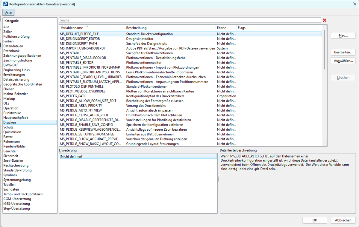

Wie wird der Standard-Druckertreiberkonfiguration über eine MicroStation-Konfigurationsvariable festgelegt?
Schritte zur Problembehebung
Wenn MS_DEFAULT_PLTCFG_FILE auf den Dateinamen einer Druckertreiberkonfiguration eingestellt ist, wird  diese Datei (anstelle der zuletzt verwendeten) beim Öffnen des Druckdialogs verwendet.  Der Wert dieser Variable kann eine .pltcfg- oder eine .plt-Datei sein.
