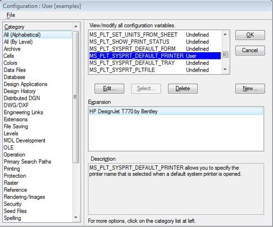

Wie wird der Standarddrucker über eine MicroStation-Konfigurationsvariable festgelegt?
Sie können die MicroStation-Variable MS_PLT_SYSPRT_DEFAULT_PRINTER verwenden.
Beispiel:
MS_PLT_SYSPRT_DEFAULT_PRINTER = HP DesignJet T770 von Bentley
