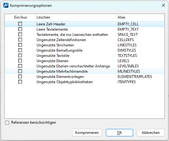

Beim Komprimieren einer Datei über den Menüpunkt: "Datei" > "Komprimieren" > "Zeichnung" oder die dazugehörigen  Tastatureingabebefehle (entweder durch manuelle Eingabe oder über Stapelverarbeitung) werden folgende Optionen ausgeführt:
In CONNECT Edition + 2023:
Datei > Funktionen > Komprimierungsoptionen

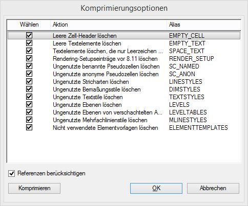

In V8i:
Datei > Komprimieren > Zeichnung

Bei aktivierter Option "Referenzen berücksichtigen" wird ein Stapelauftrag erstellt, der die geöffnete DGN-Datei und alle Referenzen mithilfe der zurzeit ausgewählten Einstellungen komprimiert.
Hinweis: Dieses Kontrollkästchen hat keine Auswirkung in PowerDraft da die Stapelverarbeitungs-Funktionen dort nicht vorhanden sind.

Aktionen
Eine Liste aller konfigurierbare Aktionen zum Kopieren/Einfügen für einzelne Einstellungen für MS_COMPRESS_OPTIONS oder Tastatureingaben:
AktionAlias
Leere Zell-HeaderEMPTY_CELL
Leere TextelementeEMPTY_TEXT
Textelemente, die nur Leerzeichen enthaltenSPACE_TEXT
Rendering-Setupseinträge vor 8.11RENDER_SETUP
Ungenutzte benannte PseudozellenSC_NAMED
Ungenutzte anonyme PseudozellenSC_ANON
Ungenutzte StrichartenLINESSTYLES
Ungenutzte BemaßungsstileDIMSTYLES
Ungenutzte TextstileTEXTSTYLES
Ungenutzte EbenenLEVELS
Ungenutzte Ebenen von verschachtelten AnhängenLEVELTABLES
Ungenutzte MehrfachlinienstileMLINESTYLES
Nicht verwendete ElementvorlagenELEMENTTEMPLATES
