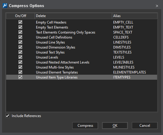

Pseudozelle in Geometrie auflösen. Es dauert zu lange (ca. 1 Stunde), um eine Pseudozelle in Geometrie aufzulösen. Es geht um ein dateispezifisches Problem.
Problemlösung
Komprimieren Sie die Datei (alle Optionen aktiviert), und lösen Sie dann die Pseudozelle auf.
Dies verkürzt die Zeit für das Auflösen der Pseudozelle erheblich
