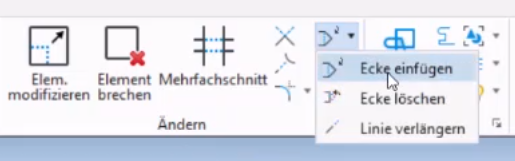

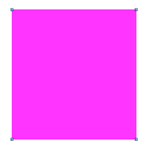

Ich habe eine Polygonfläche erstellt, aber jetzt muss ich ein paar Punkte hinzufügen oder löschen.
Im Bandteil "Zeichnung" befindet sich die Spalte "Ändern".
Hier kann man verschiedene Optionen benutzen, um ein Element zu modifizieren. Wenn es um die Ecken (Vertexes) geht, kann man sie einfügen / löschen / entlang einer Linie erweitern.
Schauen Sie sich bitte die hinzugefügte Aufnahme an.
