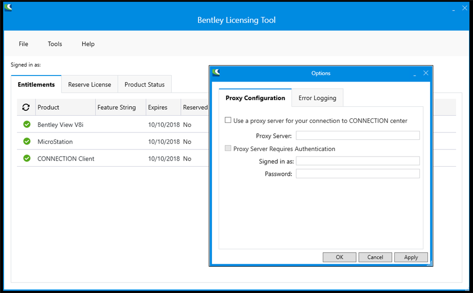

Was passiert, wenn meine Organisation einen Proxy-Server hat? Wo gebe ich die Serveradresse, den Benutzernamen und das Passwort ein?
Proxy-Informationen werden vom Lizenzverwaltungstool gelesen. Das Lizenzverwaltungstool befindet sich unter C:\Program Files\Common Files\Bentley Shared\CONNECTION client\LicenseService\Bentley.Licensing.LicenseTool.exe.
Wechseln Sie im License Management Tool zu "Extras" > "Optionen" > "Proxy-Konfiguration". Aktivieren Sie das Kontrollkästchen "Proxyserver verwenden" und geben Sie in das Feld "Proxyserver" den Adresswert ein. Fügen Sie dann einen Doppelpunkt und den zuvor angegebenen Port-Wert hinzu. Wenn der Proxy beispielsweise mit einem Port von 8080 den Namen proxy.company.com hat, wird das Feld Proxy Server mit dem folgenden Wert gefüllt:
Proxy.company.com: 8080
Wenn ein Benutzername und ein Kennwort erforderlich sind, aktivieren Sie das Kontrollkästchen "Proxy-Server erfordert Authentifizierung" und geben Sie den Benutzernamen und das Kennwort ein. Klicken Sie auf "OK", um zu speichern.
*** Bitte beachten Sie, dass diese Konfiguration nur funktioniert, wenn Sie den Online (Hosted) SELECTserver für die Lizenzierung verwenden. Wenn Sie einen bereitgestellten SELECT-Server verwenden, benötigt der Proxy-Server eine Ausnahme, um den Datenverkehr vom CONNECTION-Client an die oben aufgeführten Bentley (DNS) -Domänen zu leiten. ***
1.Stellen Sie sicher, dass das Kontrollkästchen "Proxyserver für Verbindung mit CONNECTION Center verwenden" aktiviert ist.
2. Geben Sie im Feld Proxyserver den zuvor notierten Adresswert ein. Fügen Sie dann einen Doppelpunkt und den zuvor angegebenen Port-Wert hinzu. Wenn der Proxy beispielsweise mit einem Port von 8080 den Namen proxy.company.com hat, wird das Feld Proxy Server mit dem folgenden Wert gefüllt:
3.Wenn die Proxy-Authentifizierungseinstellungen erforderlich sind, siehe unten. Klicken Sie auf die Schaltfläche OK, um die Änderungen für jetzt zu speichern.
Bei vielen Proxyservern muss sich der Benutzer identifizieren oder authentifizieren, bevor er Zugriff auf das Internet gewährt. Um festzustellen, ob eine Authentifizierung erforderlich ist, wählen Sie Extras > "Protokolle jetzt senden". Wenn die Anwendung nicht in Ordnung ist, führen Sie folgende Schritte aus:
1.Wählen Sie Optionen im Menü Extras.
2.Klicken Sie auf die Registerkarte Proxy-Konfiguration.
3. Aktivieren Sie das Kontrollkästchen "Proxyserver erfordert Authentifizierung".
4.Geben Sie die Windows-Anmeldeinformationen in die folgenden Felder ein.
5.Klicken Sie auf die Schaltfläche OK, um die Änderungen zu speichern.
6.Wählen Sie erneut Protokolle senden aus dem Menü Extras.
