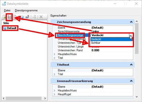

Wenn eine Referenz an ein Blattmodel angehängt wird, wird eine verknüfte Anmerkung zur Zeichnungsumrandung angezeigt. Wie kann diese ausgeschaltet werden?
Problemlösung
Die Darstellung dieser sogenannten "Beschriftungsanzeige" kann über folgende Vorgehensweise ausgeschaltet werden:
Toolbox "Detailsymbol-Stile" (Zeichnung > Anmerkung) > Stil: "Default" auswählen > Zeichnungsumrandung > Beschriftungsanzeige > von "Sichtbar" auf "Verdeckt" umstellen und Stil speichern
Mit Begrenzungsanzeige können Sie die Begrenzungsanzeige der Zeichnungsbegrenzung ein- oder ausblenden. Wenn sie ausgeblendet ist, sieht der Benutzer keine Begrenzung.
Mit der Anmerkungsanzeige können Sie die eigentliche Zeichnungsbegrenzungsanmerkung, die aus der Blase und dem Titel besteht, ein- oder ausblenden. Wenn sie ausgeblendet ist, sehen Sie die Zeichnungsbegrenzungsanmerkungen nicht.
