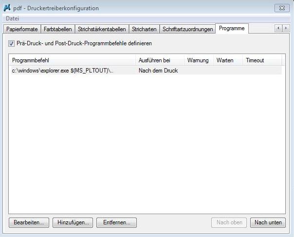

Mit der Bentley pdf.pltcfg Druckertreiberkonfigurationsdatei wird eine PDF Datei in einem frei gewählten Verzeichnis erstellt. Nach der Erstellung soll sich nun der Windows Explorer automatisch mit diesem Verzeichnis öffnen.
Lösung:
Damit sich der Windows Explorer automatisch mit dem frei gewählten Verzeichnis öffnet, muss die pdf.pltcfg Druckertreiberkonfigurationsdatei wie folgt editiert werden:
Programme TAB -> Geben Sie einen Haken in Prä-Druck- und Post-Druck-Programbefehle definieren -> Hinzufügen … ->
Programmkommando: c:\windows\explorer.exe $(MS_PLTOUT)\..
Zeitpunkt der Programmausführung: Nach dem Druck
OK
