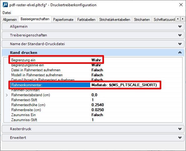

Option 2
Vom Druckdialog aus
  1. Datei > "Drucken" > "Drucken"
  2. Datei > "Druckertreiberkonfiguration bearbeiten"
  3. "Wählen Sie unter dem Reiter "Basiseigenschaften" > die Registerkarte "Rand drucken"
  4. "Begrenzung ein" = Wahr
  5. "Rahmenkommentar" = Maßstab: $(MS_PLTSCALE_SHORT)
  6. Datei >" Datei speichern" > Dialogfeld "Beenden"
  7. Datei > "Druckertreiberkonfiguration neu laden" und Datei drucken
Hinweis: Randkommentare werden in der Voransicht nicht angezeigt, sondern nur in der gedruckten Datei.
