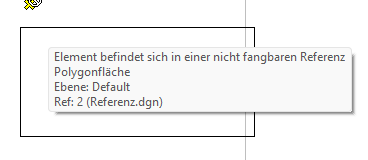

Die Meldung "Element befindet sich in einer nicht fangbaren Referenz" wird angezeigt, wenn versucht
 Produkt(e):MicroStation
 Version(en):CONNECT Edition
 Umgebung:N\A
 Bereich:Referenz
 Unterbereich:N\A
Beim Versuch ein Element zu fangen, erscheint die Meldung "Element befindet sich in einer nicht fangbaren Referenz". Wie kann ich es fangbar machen?
Hintergrund
Die Meldung weist darauf hin, dass sich das Element, welches gefangen werden soll, in einer Referenzdatei befindet, in der die Fähigkeit zum Fangen deaktiviert wurde.

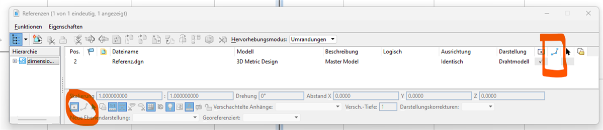

Schritte zur Problembehebung:
1. Öffnen Sie das Dialogfeld Referenzen ( Zeichnung > Start > Primär > Werkzeuge anhängen > "Referenzen" )
2. Suchen Sie im Dialogfeld "Referenzen" die in der Popup-Meldung genannte Referenzdatei, in diesem Fall
3. Aktivieren Sie das Kontrollkästchen unter der Spalte "Fangen" für diese Referenzdatei (wenn ein Häkchen angezeigt wird, ist das Fangen für die Elemente der Referenzdatei aktiviert).
(Hinweis: Wenn das Symbol "Fangen" im Dialogfeld "Referenzen" nicht angezeigt wird, klicken Sie mit der rechten Maustaste auf eine der Spaltenüberschriften "Dateiname", "Modell", "Beschreibung" usw. und wählen Sie "Fangen" aus der verfügbaren Liste)
