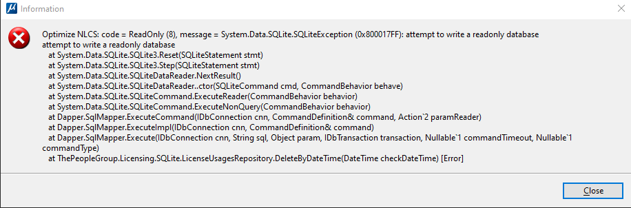

Beim Starten von MicroStation erhält der Benutzer den folgenden Fehler. Aus der Fehlerbeschreibung geht hervor, dass es sich um ein Berechtigungsproblem handelt.
Problemlösung
Wenn MicroStation als Administrator gestartet wird, ist das Problem behoben.
Klicken Sie bitte mit der rechten Maustaste auf die MicroStation-Verknüpfung auf dem Desktop und führen Sie sie als Administrator aus.
Alternativ können Sie prüfen, ob der angemeldete Benutzer Lese-/Schreibzugriff auf den Ordner %localappdata% hat.
Öffnen Sie den File Explorer und geben Sie %localappdata% ein, das sich zu folgendem Ordner erweitert:
C:\Benutzer\{Benutzername}\AppData\Local\Bentley\
