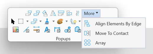

Sie können ein mitgeliefertes Ribbon-Gruppen-Popup anpassen, das Ribbon-Gruppen-Popup für <Leertaste> anpassen oder sogar ein neues Ribbon-Gruppen-Popup erstellen und ihm ein Tastenkürzel zuweisen.
Das angepasste Popup-Menü hat mehr Befehle als das Standardmenü. Dies kann dazu führen, dass die Registerkarten "Popups" und "Neueste" nicht mehr angezeigt werden.
Hier ist die Standardeinstellung:
Hier ist ein Beispiel für ein benutzerdefiniertes Popup-Menü: Beachten Sie, dass die Registerkarten am oberen Rand fehlen:

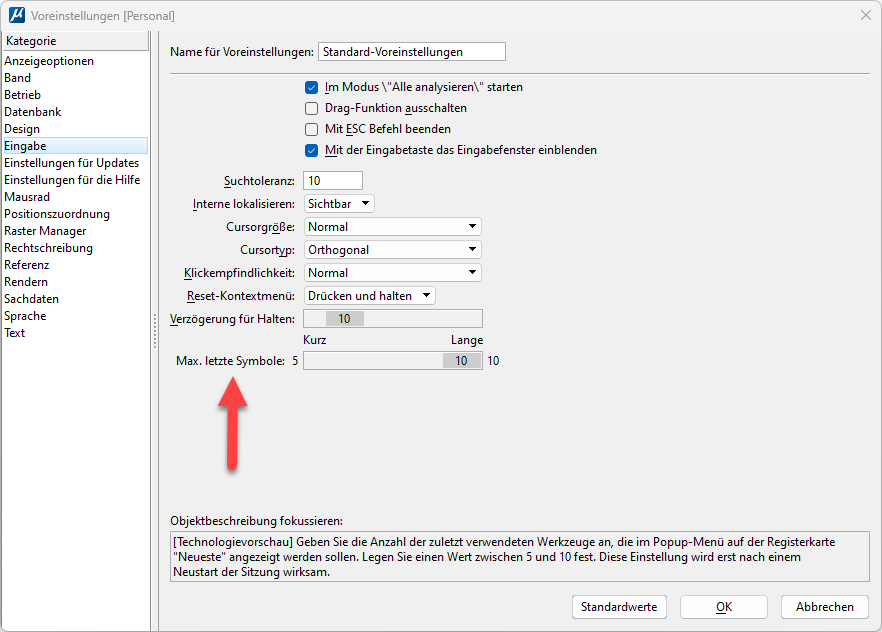

Problemlösung
Gehen Sie zu: Datei > Einstellugnen > Voreinstellungen > Eingabe > "Max. letzte Symbole:" auf den Wert "10" setzen
Geben Sie ein paar Befehle ein und drücken Sie dann die Leertaste auf Ihrer Tastatur.
Verwenden Sie die Bildlauftaste Ihrer Maus, um zwischen den Registerkarten "Neueste" und "Popups" zu wechseln.
Die Registerkarten werden nicht angezeigt, aber durch den Bildlauf können Sie zumindest auf beide zugreifen.
