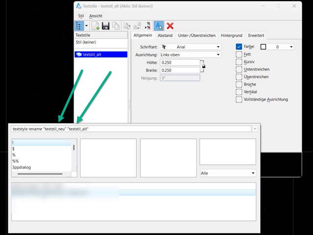

Korrekte Tastatureingabe-Syntax-Reihenfolge für den Befehl "textstyle rename":
textstill rename "textstil_neu" "textstil_alt"
wo:
"textstil_neu" - neuer Textstilname (nach der Änderung)
"textstil_alt" - den ursprünglichen, bestehenden Namen des Textstils (vor der Änderung)

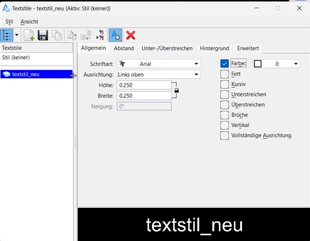

Bevor:
Nachher:
