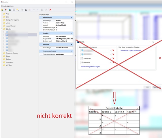

Problembeschreibung
Bei der Generierung eines Berichts in Form einer Tabelle stellt sich das Problem der korrekten Einstellungen für die Tabellengenerierung, wenn die Berichtskomponenten Objekte unterschiedlichen Typen sind.
Eine falsche Konfiguration führt dazu, dass die Daten auf verschiedene Tabellenzeilen verteilt werden (Daten nicht in einer Zeile), was vom Benutzer nicht erwartet wird.

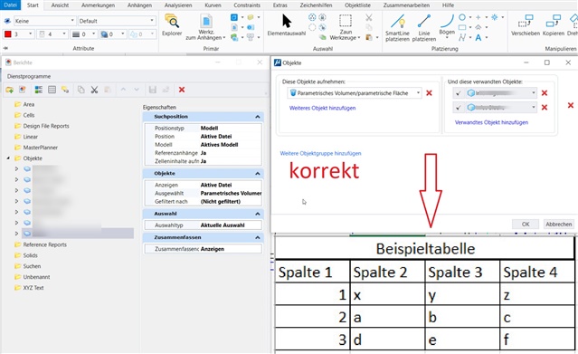

Schritte zur Problemlösung
1. Klicken Sie auf "Neue Berichtsdefinition" und geben Sie den Namen ein.
2. Gehen Sie dann auf der rechten Seite auf Eigenschaften.
3. Ändern Sie die Einstellungen von "Referenzanhänge" und "Zelleninhalte aufnehmen" auf "Ja".
4. Gehen Sie dann: Objekte/Ausgewählt: und klicken auf die drei Punkte auf der rechten Seite.
5. Es öffnet sich ein Fenster: "Objekte".
6. Wählen Sie das Hauptobjekt aus: (in meinem Fall: Parametrisches Volumen / parametriche Fläche).
7. Dann: "Und diese verwandten Objekte:" / "Element hat angehängtes Objekt" - wählen Sie die gewünschten Objekte aus.
8. Im Feld: Answahl / Auswahltyp, wählen Sie: "Aktuelle Auswahl".
9. Doppelklicken Sie auf die Berichtsdefinition und dann mit der rechten Maustaste auf "Spalten" und "Spalten hinzufugen ..."
10. Wählen Sie die Spalten aus, die in der Tabelle erscheinen sollen.
11. Markieren Sie den Namen der Berichtsdefinition.
12. Markieren Sie das parametrische Objekt in der Zeichnung.
13. Drücken Sie: "Tabelle platzieren" und angeben, wo die Tabelle platziert werden soll.
Die erzeugte Tabelle enthält die entsprechenden Informationen in den rechten Zeilen.
