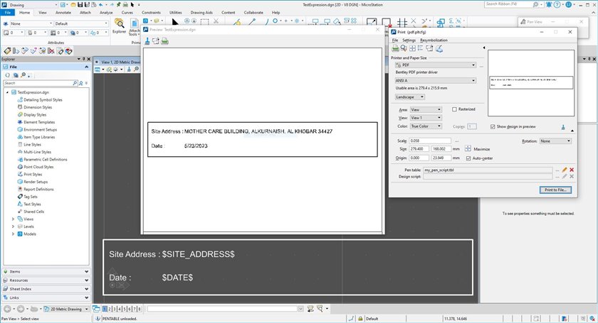

Die Anforderung ist, die Plotkonvention zu verwenden, um einen Text $SITE_ADDRESS$ zu ersetzen und ihn durch den Wert der Projektkonfigurationsvariablen SITE_ADDRESS zu ersetzen. Verwenden Sie einen benannten Ausdruck, um den Wert von SITE_ADDRESS in Großbuchstaben zu ändern.

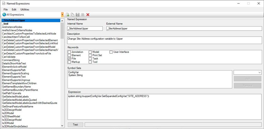

Erstellen Sie eine DGNLIB-Datei "MyNamedExpression.dgnlib" und erstellen Sie den folgenden benannten Ausdruck.
_SiteAddressUpper = system.string.toupper(ConfigVar.GetExpandedConfigVar("SITE_ADDRESS"))
Fügen Sie den benannten Ausdruck DGNLIB-Dateiname zur Konfigurationsvariablen MS_GUIDGNLIBLIST hinzu. Siehe Wiki
MS_GUIDGNLIBLIST = MeinBenannterAusdruck.dgnlib

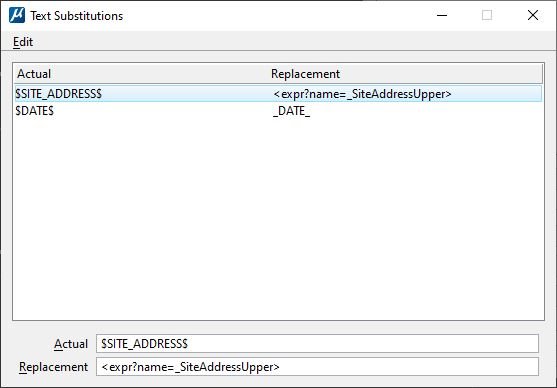

Erstellen Sie eine Plotkonvention "my_pen_script.tbl" und fügen Sie die folgenden Textersetzungsvariablen hinzu.
$SITE_ADDRESS$ = <expr?name=_SiteAddressUpper>
Erstellen Sie eine DGN-Datei mit folgenden Texten.
Standortadresse : $SITE_ADDRESS$
Starten Sie das Drucken und hängen Sie die Plotkonvention "my_pen_script.tbl" an, um die folgende Ausgabe zu erhalten.
