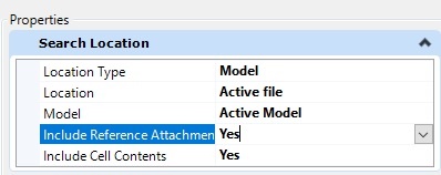

•  Wählen Sie Report Definition und setzen Sie unter Properties (Eigenschaften) Include Reference Attachment (Referenzanhang einbeziehen) auf Yes (Ja).

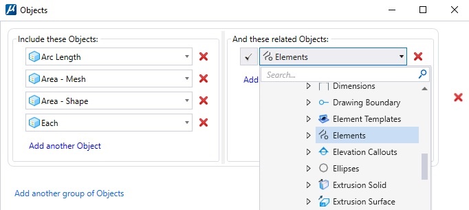

•  Wählen Sie die gewünschten Elemente aus, über die Sie berichten möchten

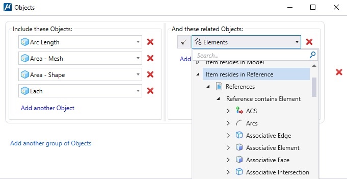

•  Wählen Sie auf der rechten Seite "Element befindet sich in Referenz"(Item resides in Reference)
•  Wählen Sie in der Dropdown-Liste Referenz enthält Element
•  Weitere Elemente auswählen

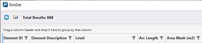

•  Schauen Sie die Berichtsergebnisse in der Vorschau:
